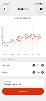

Was für eine Heizkurve hast Du eingestellt?

Das ist die Heizkurve. In beiden Wohnungen fahre ich die selbe heizkurve. die durchschnittliche Temperatur war so ca 8 grad an dem Tag.
