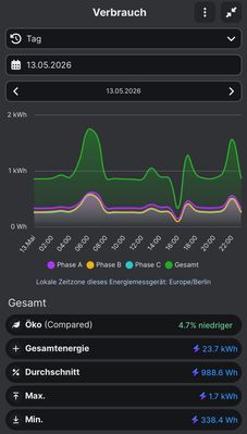

Meine HK 0,2 / 10 . Bei AT 10⁰ komme ich auf ca. 12kWh.
Diese 12kWh sind aber echte. Gemessen mit Shelly.
Bei deinem Verbrauch am 13.05. (errechnet) kommen aber noch ca. 2 kWh dazu.

ja mein Shelly zeigt ebenfalls ca. 2 kWh mehr an als die App
