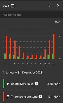

Ich hänge mal die Energiebilanz von 2023 an.
Das wir nun mit der WP deutlich weniger Energie benötigen, hat wohl 3 Ursachen. Die alte Gasheizung hatte einen üblen Wirkungsgrad, die letzten 2 Winter waren in Süddeutschland recht mild, kälteste Nacht  -6°C und unsere Brauchwasseraufbereitung wird nur noch einmal die Woche auf ca 57°C gebracht, sonst 41-47°C.

Bei 65°C ist der Stromverbrauch sehr hoch, weil der COP sehr schlecht ist.
