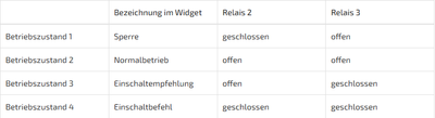

Die Vitocal ist, wie in der Montage- und Serviceanleitung beschrieben, an die Relais 2 und 3 angeschlossen:

Zwar sind Normalbetrieb und Einschaltbefehl immer eindeutig ( [0,0] bzw. [1,1],
Aber Sperre [0,1] und Einschaltempfehlung [1,0] könnten vertauscht sein, wenn die beiden Anschlussdrähte vertauscht sind.
