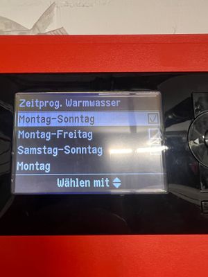

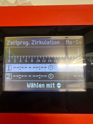

Wir haben in unserem Neubau eine Viessmann Vitotronic 200 WO1C eingebaut bekommen. Das Zeit Programm ist von Montag bis Sonntag mit einem Haken gekennzeichnet. Jedoch ist das Wasser ab ca 22:00 Uhr Nur noch lauwarm und morgens um 6:00 Uhr ist es kalt. Erst ab circa 6:30 Uhr wird es wieder warm. Installateur findet den Fehler nicht. Woran kann es liegen?

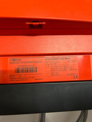

wie ist denn das Zeitprogramm genau eingestellt? Bitte teil mir auch die Seriennummer deiner Anlage mit.
Vitotronic 200 WO1c Seriennummer 7550635301069129. Das Zeit Programm ist auf Montag bis Sonntag eingestellt mit einem Haken. Installateur kommt hier nicht weiter und weiß nicht woran es liegt

du schreibst, das Zeitprogramm ist von Montag bis Sonntag eingestellt.
Meinst du Zeitprogramm für Warmwasserbereitung oder Warmwasser-Zirkulation?
Und welche Einstellung steht für die Zeiten innerhalb des Tages? Wenn z.B. von 06:00, dann beginnt die Anlage erst um 06:00 mit der Warmwasserbereitung. Und diese kann 30 - 40 Minuten dauern.
Schöne Grüße Torga.
Guten Abend, bei der Warmwasserbereitung steht 6-24 Uhr. Bei der Zirkulation ist gar keine Zeit hinterlegt.
Laut Zeitprogramm darf das Warmwasser von 00:00 bis 24:00 gemacht werden, sprich immer. Dann liegt es nicht daran.

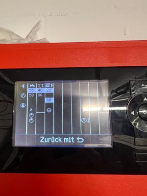

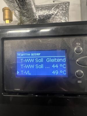

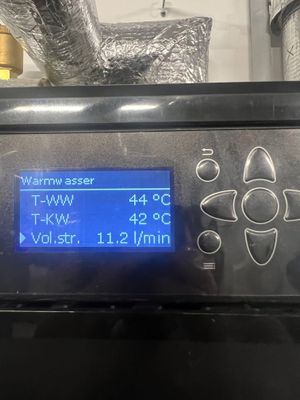

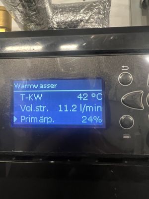

Andere Frage: welche Temperatur hat das Warmwasser um 22:00 und 06:00? Mache bitte Fotos von der Anlagenübersicht. Dorthin gelangst du, wenn du einige Sekunden auf '?' drückst. Danach auf 'Pfeil nach rechts' drücken.
Hier die Fotos/Video von heute Morgen mit blinkenden Symbolen. Als ob es sich jetzt erst erwärmt.
@Nadja1: Mach bitte das, was Torga beschrieben hat. Am besten zu den Zeiten, wo du erwarten würdest, dass Warmwasser gemacht wird, es aber kalt ist. Es gibt in der Anlagenübersicht mehrere Seiten. Bitte mach von allen ein Bild.

die Fotos wurden scheinbar zu verschiedenen Zeiten gemacht. Mal sieht man Heizbetrieb, mal Warmwasserbetrieb. Die tatsächliche Temperatur des Warmwassers wird 53 bzw. 55 Grad angezeigt.
Waren das Zeiten, wo das Wasser kalt war?

Ja es wurde einmal abends gemacht und einmal morgens. Da es sich um ein Dreifamilienhaus handelt, haben wir eine größere Anlage. Abends war das Wasser nur noch lauwarm und heute Morgen gegen 6:15 Uhr war’s dann warm. Es muss dann gerade angefangen haben sich zu erwärmen. Es blinkte ja auch.Als ob irgendetwas arbeitet,

Vielen Dank, Tatsächlich war die Uhrzeit sechs bis 22:00 Uhr eingestellt. Ich habe jetzt für jeden Tag von 0-24 Uhr eingestellt. Vielen Dank für den Hinweis. Ich bin schon am verzweifeln. Man ist leider aufgeschmissen und auf das Fachpersonal kann man sich nicht verlassen. Welche Zirkulation Leistung sollte man einstellen?
