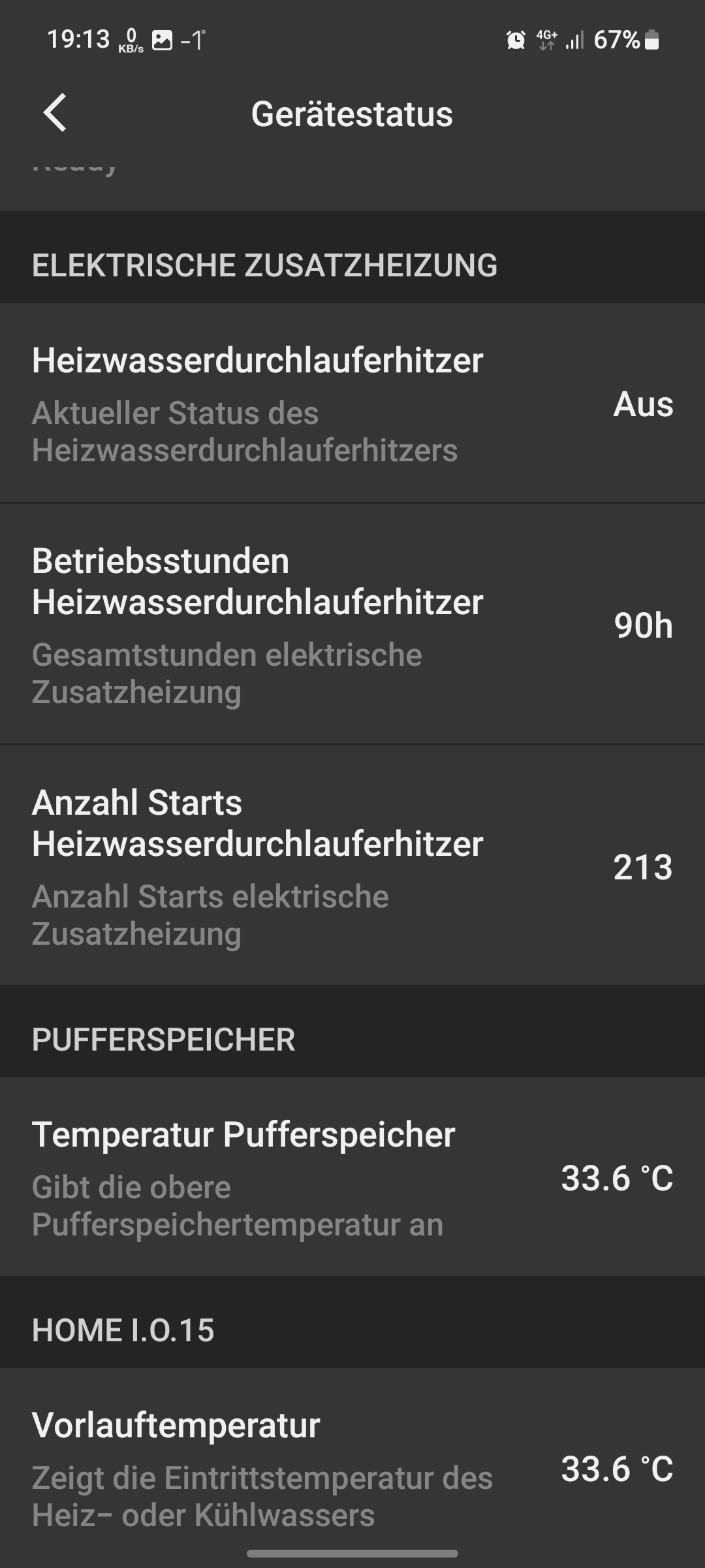

ich habe eine Vitocal 250-A AWO-E-AC 251.A16 mit Heizkörpern im Haus. Beheizte Fläche ca. 110 m2, offenes Wohnzimmer mit Treppe nach oben.
Die reale Vorlauftemperatur passt 0 zur Heizkurve und heizt zu viel. Der wärmste Raum würde bei Heizkörper Stufe 5 viel zu warm werden. Andere Räume werden bei 3 etwas zur warm.
bilder anbei. Was mache ich falsch?

Der Volumenstrom ist kein Problem, da dies in deinem Fall nicht der Volumenstrom ist, der durch die Heizkörper geht. Du hast einen Pufferspeicher, so dass der Heizkörperdurchfluss insoweit durch die externe Heizkreispumpe geregelt wird. Wenn die Vorlauftemperatur erreicht ist, sollte die Beladung des Pufferspeichers stoppen.
Geh mal an die Inneneinheit der Wärmepumpe und gleich einmal ab, ob die Heizkurve die auf dem Display angezeigt wird tatsächlich der Heizkurve entspricht, die dir die ViCare App anzeigt. Möglicherweise gab/gibt es hier ein Übermittlungsproblem. Bei einem Software-Update wird die Heizkurve verstellt und man muss sie wieder manuell auf seine Einstellung zurücksetzen. Eigentlich geht das über die App. Aber es könnte eben hier ein Softwarefehler sein.
Hab ich gemacht, ist 1:1 dasselbe. Spannend ist folgendes… warum Soll = 35 und Ist = 40?
gleichzeitig analog sensor des Puffer Speichers bei 38 grad… hier stimmt was nicht.
Das könnte ich mir nur so erklären, dass just in dem Moment als du an der Inneneinheit warst die WP von Warmwassererwärmung auf Heizbetrieb umgestellt hatte. Dann hast du noch die höhere Vorlauftemperatur vom WW-Aufheizen, die noch absinkt.
Ich würde ggf. nochmal versuchen die Heizkurve leicht zu verändern, z.B. Neigung 0,6 und schauen ob sich dann was ändert. Ansonsten Gerät nochmal komplett ausschalten und wieder an.
Im Übrigen fällt mir auch nichts mehr ein was du selbst abprüfen könntest. Möglicherweise schaltet 4/3-Wege Ventil nicht vollständig um und es drückt vom Warmwasser in den Heizkreislauf. Beobachte mal die Laufzeit der WW-Erwärmung, ob dies sehr lange dauert.  Das würde auch den hohen kWh Verbrauch erklären. Dafür brauchst du dann aber einen Techniker.
