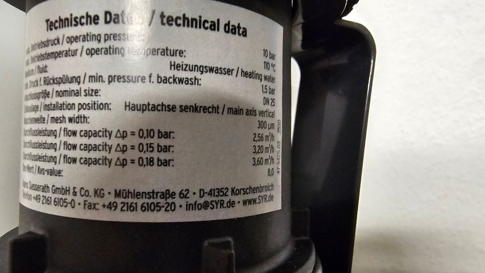

Hier das Foto vom Typenschild des neuen Compact-Filters mit Angabe der Maschenweite:
Filter ist ansonsten exakt baugleich mit dem "alten" 100er, auch die Isolierschalen passen exakt.
Angabe "mesh width 300 µm" beachten!
Es wurde übrigens das komplette Teil getauscht, nicht nur der Einsatz.Nitram19_1-1774944667909.gif
