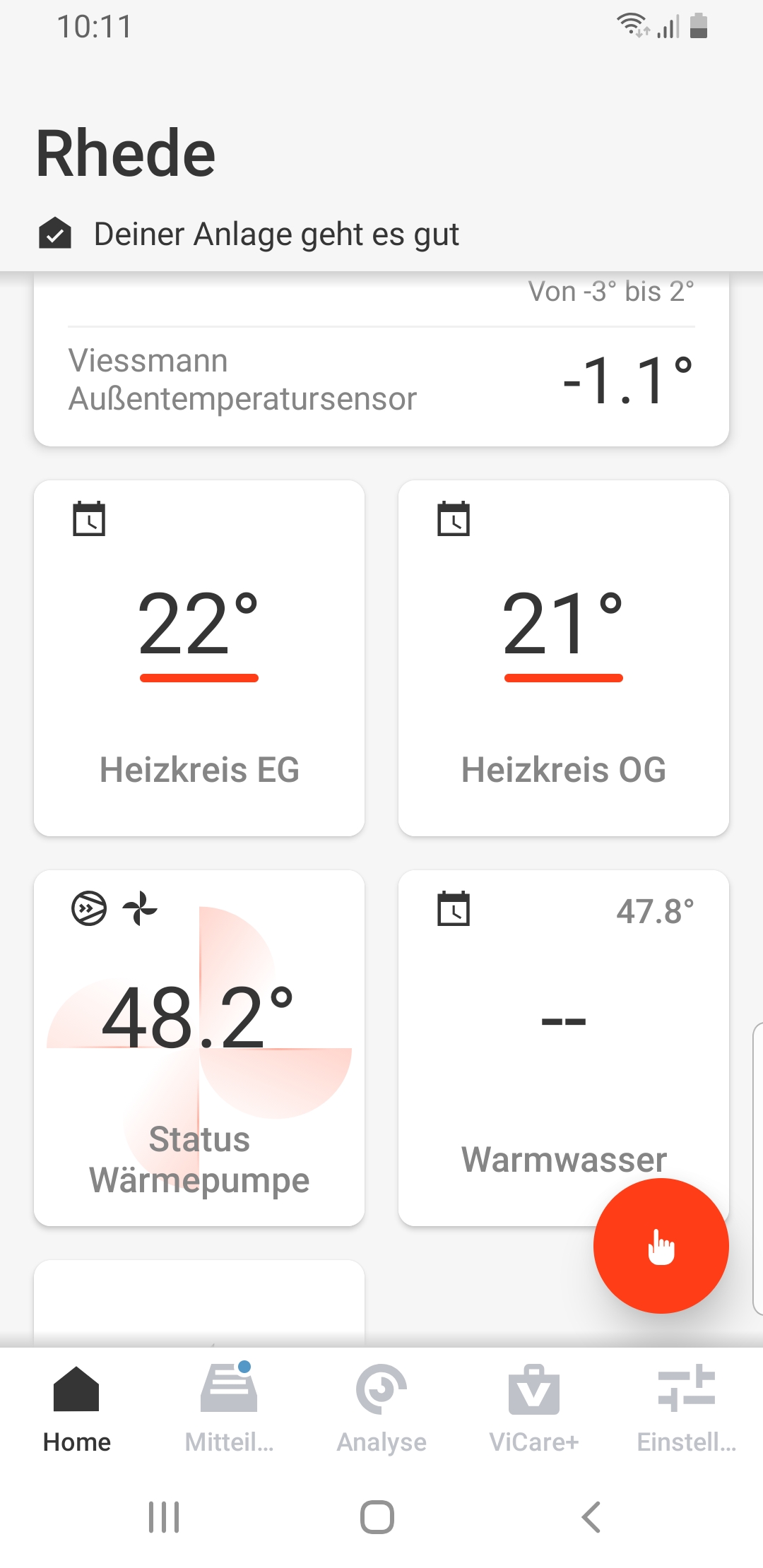

Habe seit September 22 die neue Vitocal 250-A mit 2 Heizkreisen für unser 2 Familienhaus. Nach der Erstinstallation traten schon ständig Kommunikationsprobleme zwischen Aussen und Inneneinheit auf  und die Regelung lief völlig schräg bis zum Ausfall. Nach erfolgter Reperatur eines Steckers am Aussengerät lief es nun einige Wochen gut. Seit einer Woche nun p,ötzlich Regelungsprobleme ohne jegliche Fehleranzeige. Der Heizkreis im Erdgeschoss wird einfach nicht mehr von der Wärmepumpe versorgt, aber im Obergeschoss läuft alles normal. Auch in der App. zeigt mir das Gerät fürs EG alles als okay an. Ich muss im Moment mehrmals täglich die Wärmepumpe neu starten, danach bedient das Gerät wenn ich Glück habe auch mal für ein paar Stunden das EG.
Jetzt hatte ich letzte Woche Sonntag und heute den ganzen Abend Vorlauftemperaturen von 68 Grad. EG war eh schon wieder kalt und geht um 20 Uhr auf Absenktemperatur im OG um 22 Uhr auf 18 Grad. Vorlauftemperatur weiterhin mit 68 Grad viel zu hoch. Der Techniker hat keine Ahnung warum es nicht läuft.Jetzt soll irgendwann ein Techniker von Viessmann kommen. Hat jemand dieses Problem auch schon kennen gelernt?

Hallo Flo ja das neue Update ist dann im November aufgespielt. Gebracht hat das leider nichts. Die Wärmepumpe läuft nur wenn ich EG und OG mit gleicher oder OG mit niedriger Temperatur als EG einstelle.Das gleiche auch bei Neigung und Niveau.
Habe nun gestern Abend im EG nochmal versucht die Temperatur ab 20 Uhr von 22 Grad auf 20 Grad abzusenken. Aber sofort bedient die Wärmepumpe das EG nicht mehr da ich im OG bis 22 Uhr 22 Grad habe. Fehlermeldung kommt keine. Kann das jetzt zwischenzeitlich an den smarten Thermostaten im Handy sehen.Mein Vater geht immer 3x pro Woche in die Tagespflege. Da hatte ich dann immer von 9 Uhr bis 15 Uhr Temperatur auf 18 oder 20 Grad runtergesetzt.Aber das geht auch nicht. Dann schaltet sich EG wieder ab ohne Meldung. Man geht runter alles kalt. Also für mich ist das so nicht akzeptabel. Schließlich hatte ich wegen der 2 Wohnungen im Haus extra die mit 2 Heizkreisen bestellt.Da mein Vater 91 ist wird die EG Wohnung in die Vermietung gehen und jede Einheit soll sich dann selber Regeln können. Ich werde weiterhin im OG bleiben und aufgrund des Alters irgendwann den höheren Wärmebedarf haben. Kann ich aber nicht einstellen dann haben die unten kalt.Ich verstehe nicht warum Viessmann keine Lösung für dieses Problem hat. Ausserdem benötige ich doch auch mehr Strom weil ich z.T. höhere Temperaturen einstellen muss als benötigt.was soll ich machen?? Installateur weiß nichts, Viessmann weiß nichts. Bleibt jetzt wohl nur noch Gutachter und dann rechtliche Schritte.

Welcher Heizkreis ist denn das Obergeschoss? Heizkreis 1 oder Heizkreis 2? Die max. Vorlauftemperatur von Heizkreis 2 kann nicht höher sein, als die momentane Vorlauftemperatur von Heizkreis 1.
Heizkreis 1 ist Erdgeschoss. OG ist Heizkreis 2. Normalerweise würde Heizkreis 1 jetzt mit 20 Grad laufen weil mein Vater in der Tagespflege ist. Gestern Abend ist die um 20Uhr wieder auf 20 Grad runtergefahren und hat sich im EG wieder ausgeklinkt. Habe jetzt wieder am Tag auf dauerhaft 22 Grad umgestellt bis 22 Uhr also zeitlich konform mit OG damit die nicht abschaltet. Die Heizkurve und Niveau sind im EG und OG gleich eingestellt auf 1,0 und +2.Im OG fahre ich momentan auf 21 Grad. Sollte ich meine Neigung und Niveau im OG weiter runterstellen damit die im EG auch 20 Grad macht ohne sich auszuklinken? In der Regel habe ich aber schon oben eine niedrigere Vorlauftempertur als unten da das Obergeschoss 1997 komplett erneuert wurde.
