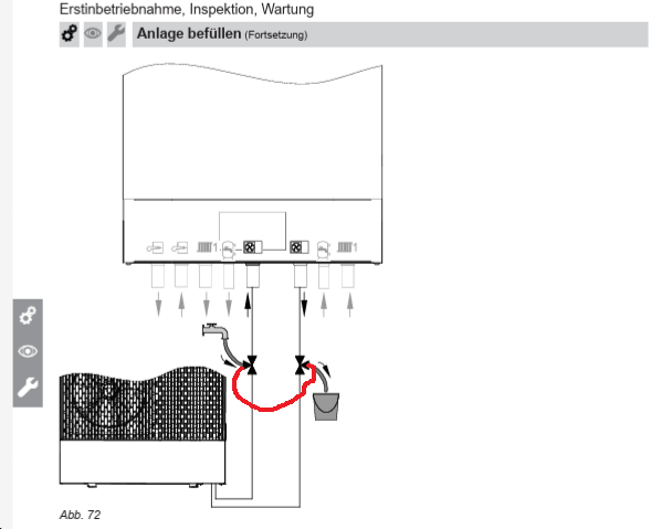

Hallo @ManfredSol
Der Notbetrieb funktioniert nur, wenn Sie beide Leitungen zum Außengerät überbrücken, da der Schwimmer des SEV wahrscheinlich den Durchfluss blockiert. Ein defekter Schwimmer saugt sich mit Wasser voll, sinkt und blockiert den Durchfluss.
Ich hoffe, der Servicetechniker hat überprüft, ob wirklich kein Gas austritt. Wenn aber nur das Ventil mit dem Filter defekt ist, ist das überhaupt kein Problem.
Der Bypass kann mit dem Wasserzulauf der Waschmaschine als Bypass erfolgen. Sobald der Durchfluss wiederhergestellt ist, funktionieren auch die elektrischen Durchlauferhitzer.

Der Servicetechniker ist morgen wieder vor Ort.
Sollte die Außeneinheit nach dem Austausch des Ventils weiterhin nicht funktionieren werde ich ihn bitten, bis eine Lösung des Problems gefunden wird, das so zu handhaben.
