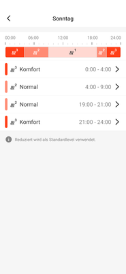

Über ViCare die Kachel Heizen öffnen und die Temperaturen (wie im Bild beispielhaft) einstellen.
Den reduzierten Betrieb der eigentlich für Nachtabsenkung gedacht ist zweckentfremde ich indem ich diesem RT 3° zuweisen und dann die (meiner Meinung nach) Tageszeiten zuordnen von denen ich ausgehe keine Hzg zu benötigen. Wenn's auf Abend zugeht wähle ich für den Übergang RT 15° als  normal, die HKPumpe läuft, es ist aber noch nicht so "kalt" daß der Verdichter angefordert wird. Über Nacht Stelle ich auf Komfort mit der tatsächlich gewünschten RT. Die WP arbeitet wie üblich, HKPumpe läuft, Verdichter startet bei Bedarf.
Wenn es an einzelnen Tagen mal zu frisch wird stelle ich nicht die kpl Programmierung um sondern ändere die (reduzierte) RT manuell eben kurzfristig auf RT 20° und Stelle sie am nächsten Tag, wenn's wieder wärmer sein sollte auf RT 3° zurück.
