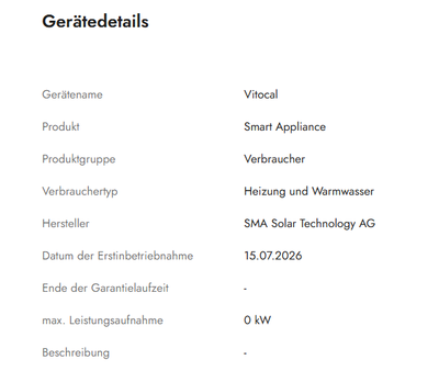

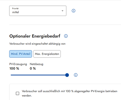

Wie bei dir hat meine WP die max. Leistungsaufnahme von 0 kW und ich kann das nicht ändern, auch nicht beim Setup zur EEBus-Kopplung.
Insofern weiss ich jetzt nicht, was man als xy % an mind. PV-Anteil einstellen könnte, da sich diese Einstellung logisch nur an der Leistungaufnahme der WP orientieren kann.
Ich habe die % jetzt auf 0 gesetzt und freue mich über die Grafiken. Mal schauen, wie genau die Werte sind. Der Verdichter ist schon zwei Minuten aus, zeigt das immer noch die vermeintlich aktuelle Leistungsaufnahme an.
