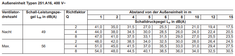

Im Datenblatt ist der Schallleistungspegel der Außeneinheit angegeben (48 dB(A), ErP Punkt C, A7/W55). Gibt es auch Werte für den Schalldruckpegel, ortsabhängig (z.B. vorne/hinten/rechts/links/oben), in einem bestimmten Abstand vom Gerät?

nein, solche Daten, aus verschiedenen Positionen den Schall aufgenommen zu haben, haben wir nicht zur Verfügung. Ansonsten hilft dir eventuell die nachfolgende Tabelle weiter:
