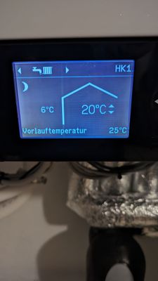

wird dir die Vorlauftemperatur für den ersten Heizkreis an der Regelung der Anlage angezeigt?
Könntest du davon bitte mal ein Foto posten?
Zu finden entweder direkt auf dem Homescreen der Bedieneinheit oder unter Menü - Informationen - Heizkreis 1 - Vorlauftemperatur
Hallo Chris
Hier der Homescreen (vor einer Minute :-))
Das einzige was mir dazu noch einfällt ist das ich eine externe Fernbedienung dran habe.
In der App usw. fehlt es weiterhin. Hatte nochmal am WE 10min WLAN aus. Nix gebracht
Gruß Georg
