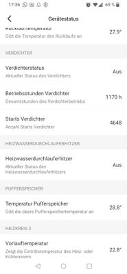

Hallo Community, vielleicht könnt ihr mir helfen. Ich habe festgestellt, das bei meiner Wärmepumpe öfter die Rücklauftemperatur höher als der Vorlauf ist. Das kann doch eigentlich gar nicht sein. Die Thermometer am Mischer für den 200l Pufferspeicher zeigen aber etwas anderes an. Hier ist zb. der Vorlauf 21°C und der Rücklauf 19°C. Warum zeigt die Wärmepumpe etwas anderes?
Hallo ChriMi,
das ist die Sekundärrücklauftemperatur. Die Sekundärvorlauftemperatur ist in der Verdichterkachel zu sehen.
