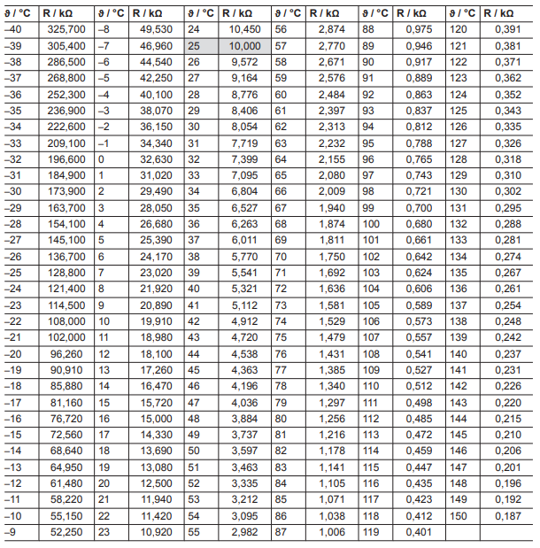

Danke, bei deiner Anlage muss der Flüssiggassensor geprüft und bei einem Defekt ausgetauscht werden. Dieser sitzt am Anschluss X25.15/X25.16 der Regler- und Sensorleiterplatte. Dies ist ein NTC 10kOhm-Sensor.
