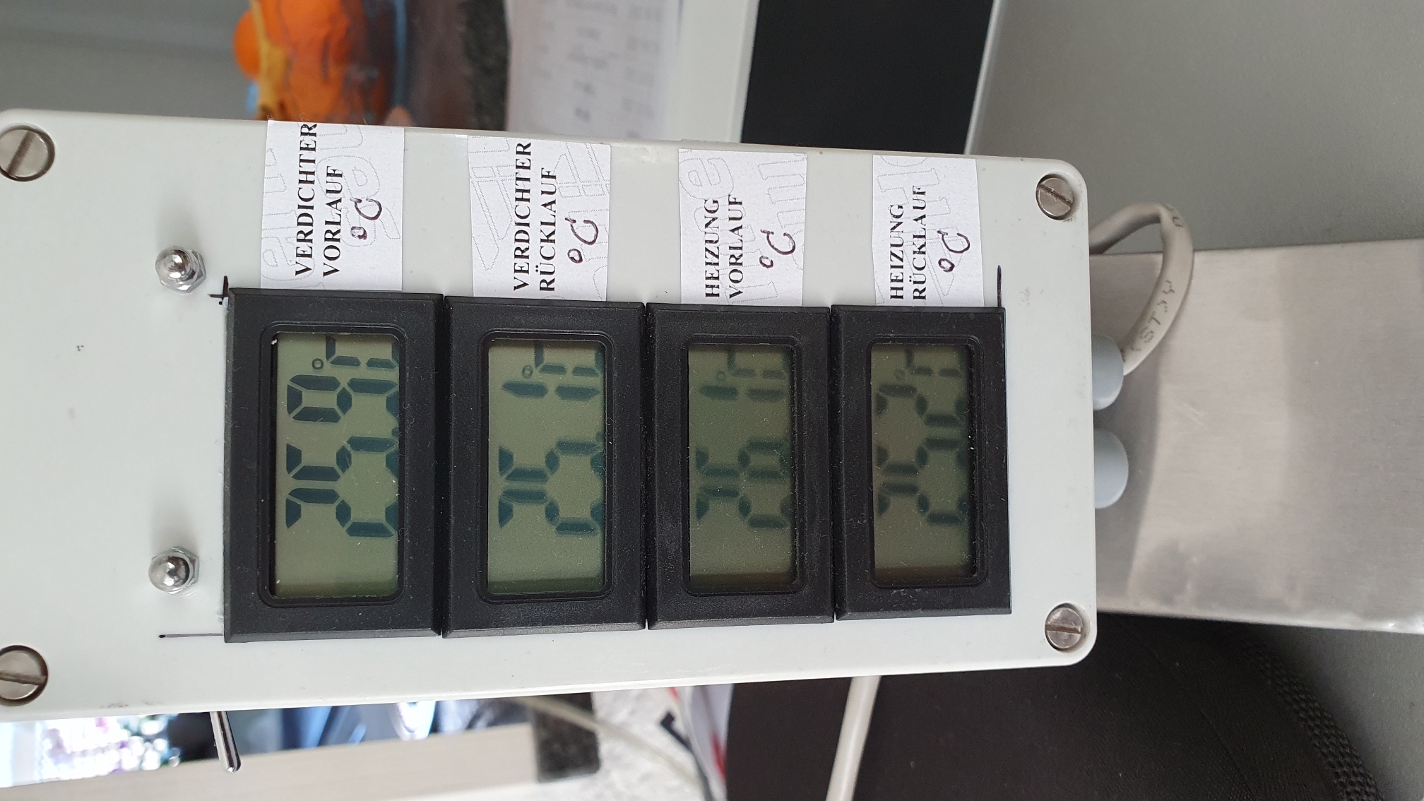

nett, daß sie mir sogar Sonntags antworten. Hier versuche ich ihnen ihre Fragen zu beantworten. Aus dem Keller des Hauses ist die Inneneinheit Vorlauf/Rücklauf mit der Außeneinheit über 2 Kupferrohrleitungen verbunden, 2 x 4meter länge, Durchmesser mind.28mm oder größer, ich wollte die Isolation jetzt nicht aufreißen, die Rockwoll Isolation ist 80mm stark.Bis zur Außeneinheit laufen die beiden Rohre sehr gut isoliert in einem Tunnel. Vom Überströmventil, daß auf "5" steht, führen jeweils zwei Kupfer Ringleitungen, Vor-und Rücklauf - ins 1.Obergeschoß, und in das 2.Obergeschoß. Die Ringleitungen, in der ganzen Länge, sind aus Kupfer 22mm, nur die Anschlüsse an die jeweiligen Heizkörper sind keines länger als 1meter. Alle Heizkörper sind offen und mit Thermostateinsätzen für hydraulischen Abgleich ausgestattet. Bei eingestellten 21 grad Sollwert in allen Räumen, sowohl 1. wie 2.Obergeschoß, wird auch die Temperatur von 20,5 bis 21,8 tagsüber gehalten. Auch der weitest gelegene Heizkörper ist warm, und die 20-21grad ist da im Raum .Die größere Wohnung im 1.OG hat 120qm Wohnfläche, es sind 7 Heizkörper, im 2.Obergeschoß sind ca. 95qm , da sind 5 Heizkörper, auch alle immer offen. Sowohl 1.OG, wo wir wohnen, als auch im 2.OG, wird alles von 6:30 bis22:30 Uhr auf 21grad Solltemperatur geheizt. Nachts senke ich den Sollwert ab 22:30 Uhr auf 17grad. Dank Hysterese habe ich morgens immer noch 20-20,5grad.
Die Anlage ist 7/2022 installiert worden, Heizung läuft seit mitte Nov.2022, bis dahin nur für Warmwasser. Seit 10.2022 habe ich einen Drehstromzähler , der mir den Verbrauch der Außeneinheit anzeigt. Bis heute sind 2039 Verdichter Betriebsstunden, bei 6351 Starts, Verbrauch 3745 Kwh. Bei heutigen 7grad Plus tags und Nachts auch, hat der Verdichter 11 Stunden gelaufen, in den letzten 24 Stunden 41mal gestartet, lief jeweils ca.16 Minuten, pausierte dann 41 mal für jeweils ca.19 Minuten, Verbrauch des letzten Tages 16Kwh Strom.Im weiteren versuche ich nun einige Fotos hochzuladen.
Das sind meine Daten, Könnte mir ein Pufferspeicher mit Wärmetauscher, Weiche und Ladepumpe ca.250-500 liter helfen, diese Taktung drastisch zu senken? Nebenbei noch eine Info: in meiner Nachbarschaft hat derselbe Heizungsbaubetrieb eine absolut identische Anlage im Mai 2022 aufgestellt, mit dem Unterschied, daß das freistehende 1.Fam.Haus nur 115qm Wohnfläche hat, ein Fertighaus Bj.1990, mit Fußbodenheizung. Die Eigentümer, junges Paar. Seine Vitocare App zeigte mir: seit Mai 2022 ,in 11 Monaten, 4600 Verdichterstunden, 18500 Starts, 5900 Kwh verbraucht. Da mußte ich aber staunen. Nochmals bedanke ich mich herzlichst für ihre Mühe. Bin sehr gespannt auf ihre Empfehlungen

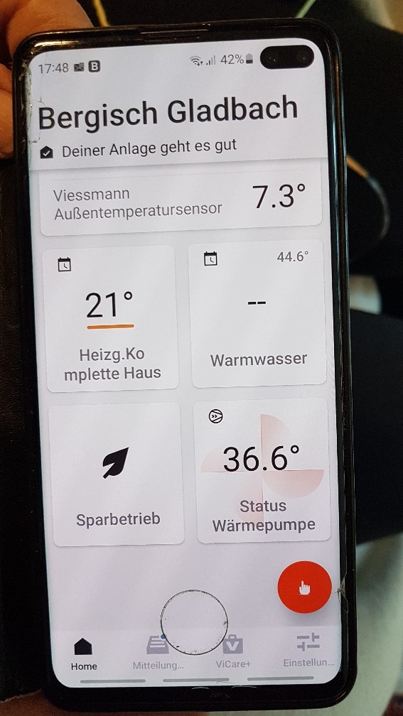

Laut App ist die Spreizung nur 2,5K, da dürfte das Überströmventil reinspielen.

Hallo, Außeneinheit ist die A10 verbaut. Seit 1,5 Stunden habe ich beide Kugelhähne die zum 2.OG führen komplett auf . Bisher waren sie nur ca.50% auf. Ich habe den VolumenDurchsatz am Zählerstand in Kubikmeter an beiden Wärmemengenzählern heute 13Uhr36 aufgeschrieben. Es wird nur das durchgelaufene Volumenstand angezeigt,kein Momentanduchsatz, ich lese es heute Abend nach 10 Stunden ab und kann dann eine Angabe zu Liter/Stunde geben, Parameter, das , wie ich sehe-einer der schuldigen fürs Takten sein kann. Auch habe ich Verdichterstunden und Starts aufgeschrieben, poste sie dann.
Sorry, wo sehe ich in meiner VitocareApp die Spreizung von 2,5K und wohin, auf welchen Wert soll ich es verstellen? K ist Kelvin , ja , ich habe vor 53 Jahren angewandte Physik studiert bzw.absolviert, aber Spreizung ist mir nicht untergekommen. Ich versuche immernoch von klugen Mitmenschen zu lernen.
Alle Heizkörper sind an den beiden Ringleitungen angeschlossen die von den 2 Wärmemengenzählern erfasst werden. Hydraulischer Abgleich ist nicht gemacht worden, alle Heizkörper sind von 2013, haben aber diese Thermostatventil-einsätze zum hydraulischem Abgleich. Muß es hier zugeben , daß es längst fällig wäre, akzeptiere dafür einen tritt in den Hinten...;Es wird nachgeholt, sobald in 3 Monaten der Mieter im 2.OG auszieht und ich da herein kann. Mit der drosselung des Volumens zum 2.OG, habe ich zwar eine bis auf 1-2 grad gleiche temperatur im 1.OG wo wir wohnen, und dem 2.OG, wo zwe Softwareentwickler 12 Stunden vor dem PC sitzen erreicht, habe aber offensichtlich dem Überströmventil mehr Arbeit gegeben und auch am Takten mich unbewußt damit beteiligt. Sorry!!Habe direkt am Überlaufventil gehört, das das rauschen aufgehört hat. Dadurch, daß jetzt durch ungedrosseltem Heizwasservolumen die Raumtemperatur bei gleicher Vorlauftemperatur ansteigen würde, habe ich die Heizkurve etwas gesenkt: Neigung belassen auf 1,1 aber das Niveau von minus 5, auf minus 10 gesetzt, schicke im Vorlauf demnach mehr Durchfluß bei geringerer Temperatur. Bitte mich nicht auslachen, habe mehrere Anlege-NTC-Fernthermometer aufgelegt, sehe einige Parameter so auf meinem Schreibtisch in meinem Büro. Aber jetzt reichts, sonst list meine Litanei niemand mehr. Melde mich morgen mit neuen konkreten Zahlen nach den heutigen Änderungen. VG, GZ
"Spreizung" ist die Differenz zwischen Vorlauf- und Rücklauftemperatur und weil's eine Temperaturdifferenz ist, wird sie in Kelvin angegeben. Zu sehen sind in der ViCare-App (nur) diese beiden Temperaturen. Die "Spreizung" hat qwert089 im Kopf berechnet.

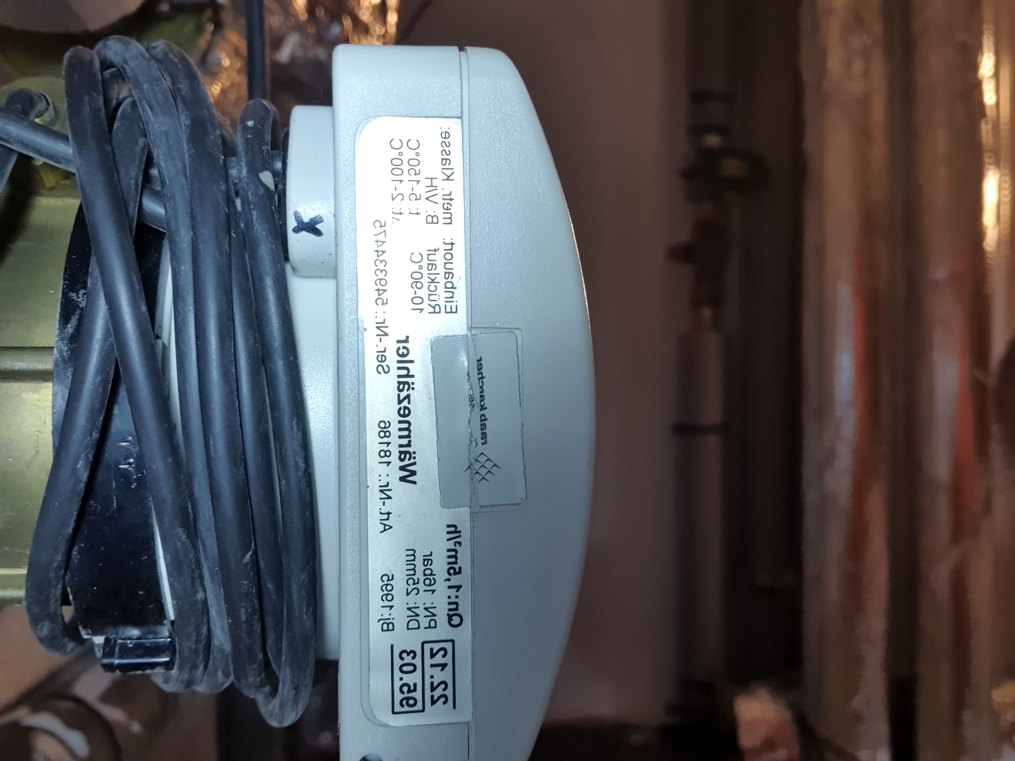

bei meinem Sensonic WMZ kommt man in diese Spezialmenü wenn man ca 2-3 Sekunden die Taste gedrückt hält.
Hast du keine Anleitung dazu?
Wie heissen die WMZ genau, die Bilder sind zu pixelig um das zu erkennen.

Der Wärmemengenzähler war 1999 beim Hauskauf so schon drinn. Aber die drehen sich immer noch. Galileo Galilei hat ja vor 500 Jahren gesagt: "E pur si muove". 3 sek drücken, sieht man mehrere gespeicherte Daten, Durchfluß aber nur in Kubikmeter summiert mit 1 stelle hinter Komma(100L Schritte)Aber heute Abend habe ich dann erste Zahlen.nach 10 Std.
Dann hast du vermutlich schon mal die Batterie getauscht..
Bei den etwas neueren Modellen sieht das so aus:

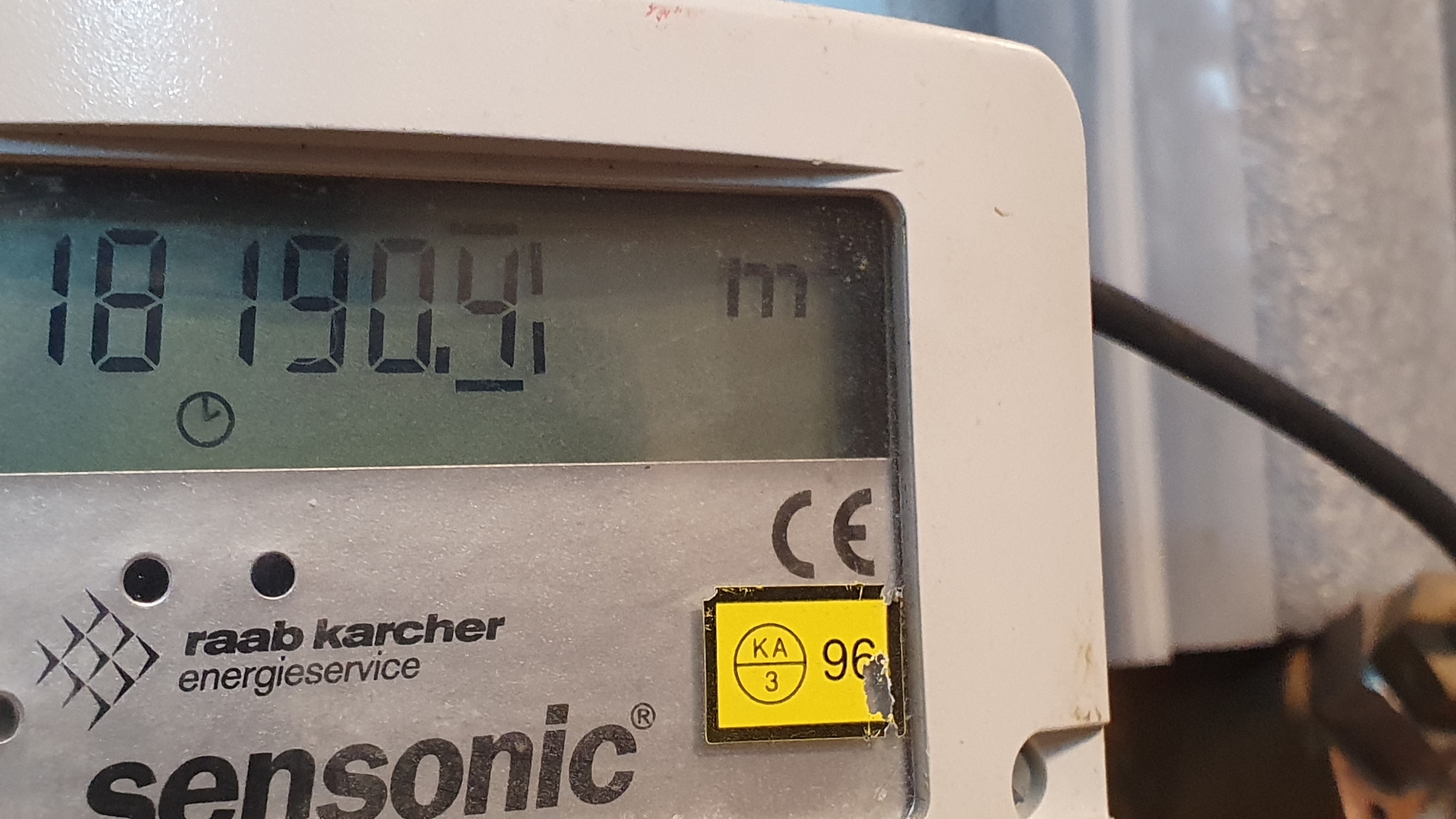

Hallo , da bin ich wieder mit ein paar Zahlen. Wärmemesser ist 25 Jahre alt, geht aber noch, werde in kürze Ersatz dafür suchen. Gibt es als Ersatz dafür ein anderes Innenteil, ohne den ganzen Korpus austauschen zu müssen?
Nach 7 Stunden, von 13:30 bis 20:30Uhr, änderte sich an der digit.Anzeige ,der Volumendurchsatz beim Wärmemesser 2.OG um 5400Liter, das sind 771 Liter/Stunde; Wärmemesser 1.OG. zeigt 6300 Liter, das sind 900 Liter/Stunde, insgesamt also ist ein Durchflußmenge von 1671 Liter/Stunde . Super doch, oder?
Batterie habe ich vor ein paar Jahren gewechselt.

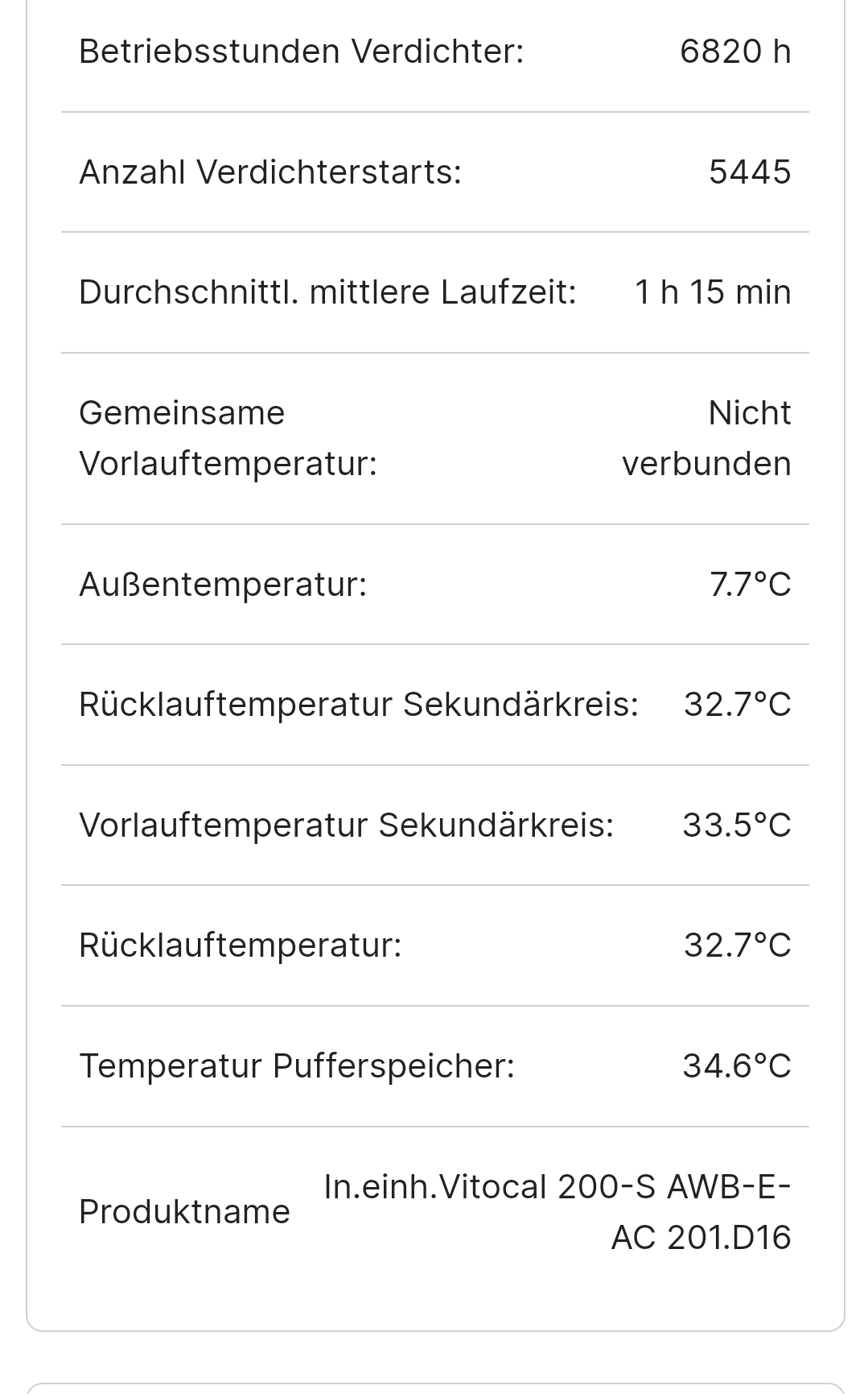

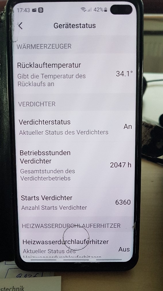

Und nun 1 Blick in den Gerätestatus nach herausnahme der Durchflußdrosselung zum 2.OG und Niveaabsenkung von minus 5 auf minus 10: in den letzten Stunden gab es bei AT von 4-5grad plus, 5 Starts, mit ges. 1 Stunde Verdichter-Laufzeit. Allerdings war viel Sonnenschein, und es sind auch große Fensterflächen.
Ich notiere jeden Morgen alle Werte( bin seit 10 Jahre in Rente, habe Zeit, trainiere noch den Kopf...)ich denke, das in 1-2 Tagen, aussagekräftigere Zahlen habe.
Da ich nun mal die WP A10 montiert habe, ein Austausch gegen eine kleinere WP problematisch wäre, liebäugele ich mit der Lösung, die @graten24 für diesen Fall empfiehlt: einen Pufferspeicher von z.b. 500 Liter +Pumpengruppe. Welches ist die genaue Bezeichnung für den Pufferspeicher+ Pumpengruppe?Was kosten die Teile ungefähr? Platz im Heizungsraum hätte ich sicher dafür noch im Heizungsraum. Nächste Woche habe ich mit dem Heizungsbauer hier einen Ortstermin, da will ich gut für`s Gespräch vorbereitet sein.Ich will mich mit ihm nicht streiten wg. der WP-Überdimensionierung,mit der Nachrüstung eines Pufferspeichers hoffe ich, daß er mit der Montage mir entgegenkommt. Er hat für uns vor 2 Monaten, zu unserer vollen Zufriedenheit auch in einem 2 Familienhaus eine kpl.neue Gasheizung eingebaut.Und letzten Sommer die WP-Heizung und auch gleichzeitig eine 10Kwp Photovoltaik+13Kwh Varta Anlage. Dann müßte er doch sich bewegen, oder?
"... bei AT von 4-5grad plus, 5 Starts, mit ges. 1 Stunde Verdichter-Laufzeit ..." sind wirklich sehr viele Verdichterstarts für eine Betriebsstunde für diese "mittel-kühlen" ATs. (Meine WP ist bei ähnlichen ATs heute bis auf 1 Start nach der WW-Bereitung komplett durchgelaufen.)
