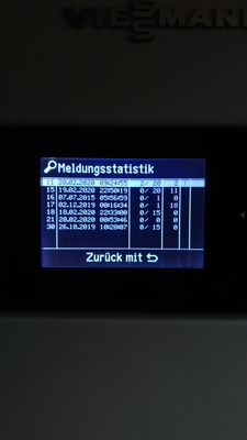

Kann mir wer erklären was diese Meldungen bedeuten?

den bei deiner Anlage vorliegenden Meldungen sollte einmal die Spannungsversorgung an der Außeneinheit überprüft werden. Gab es in letzter Zeit Spannungsschwankungen vom Energieversorger?
Nein, mit der Spannung ist alles in Ordnung. Die Abbrüche finden zu jeder Tages und Nachtzeit. Und zwar immer wenn hochgeheizt werden soll. Mir ist aufgefallen dass die Abbrüche bei höheren Vorlauftemperaturen früher stattfinden als bei niedrigen. z.B. bei 35grad Vorlauf moduliert die Wärmepumpe bis 70Hz, bei 45grad nur noch bis etwa 50Hz und dann kommt ein abruppter Abbruch und ein anschliessender Neustart.
Hab Bilder von den Meldungen gemacht, bekomm sie aber hier irgendwie nicht hochgeladen. Kann ich Sie euch per E-Mail senden?
Du kannst sie hochladen, indem du deinen Kommentar nachträglich bearbeitest. Alternativ sendest du sie an customer-care@viessmann.com. Gib dabei bitte den Link zu deinem Beitrag mit an.
Mit den Infos von deinem anderen Beitrag, empfehle ich dir, deine Anlage noch einmal überprüfen zu lassen. Ob dabei die AVI-Leiterplatte die Ursache, bezweifel ich aufgrund deiner Infos.
