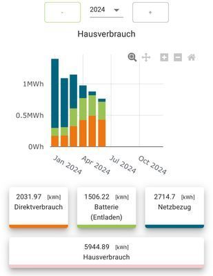

ich habe ja jetzt nur einen Zähler. Der Zähler für die Wärmepumpe ist weggekommen, wo ich die PV Anlage bekommen habe. Dann kann ich nicht mehr rausfinden worüber der Heizstab geht, oder ?
Nein, nur noch über die getrennten Rechnungen in den Vorjahren. Allerdings könntest du zusätzliche ungeeichte Zähler auf den Hutschienen einbauen (lasse) wenn du im Schrank etwas Platz hast. Die sind mit 30€ wirklich preiswert und können beim Energie-Management helfen.

Wie kann ich denn meine Quelle durch meine PV Anlage unterstützen??
Du kannst die WP im Winter und Sommer über den Heizstab unterstützen und so die überschüssige Energie zur WW-Bereitung und zur regeneration der Wärmequelle nutzen. Ist zwar nicht so effektive wie die AC/NC-Box oder eine Solar-Anlage, entlastet aber die Wärmequelle auch.

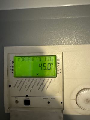

Konntest du anhand der Fotos einen Fehler feststellen??

Macht meiner Meinung nach auf jeden Fall Sinn. Ich würde an den Zähler gleich den Heizstab mit dran hängen - sofern es anderen Verbraucher für die Heizung gibt auch diese.
“Du kannst die WP im Winter und Sommer über den Heizstab unterstützen und so die überschüssige Energie zur WW-Bereitung und zur regeneration der Wärmequelle nutzen. Ist zwar nicht so effektive wie die AC/NC-Box oder eine Solar-Anlage, entlastet aber die Wärmequelle auch.“
Leider nein. Aber Kopf hoch. Beauftrage die neue WP und dann wird das schon.

“Macht meiner Meinung nach auf jeden Fall Sinn. Ich würde an den Zähler gleich den Heizstab mit dran hängen - sofern es anderen Verbraucher für die Heizung gibt auch diese.“
andere Verbraucher habe ich glaube ich dann nicht.
“Hängt glaube ich von den Zielen ab. Mit Bordmitteln geht es auf jeden Fall den PV-Ertrag zur Wärmeerzeugung einzusetzen. Wie weit man hier gezielt den Verdichter und die Wärmequelle mit dem Heizstab durch die WO1C Steuerung umgehen kann, habe ich noch nicht studiert oder ausprobiert. Denkbar ist das aber, da schon einige Nutzer nach solchen Features gefragt haben. Mit ein bisschen extra-Steuerung geht es aber auf jeden Fall.“
Muss ich glaube ich langsam angehen lassen und mich rantasten. Habe da noch keine Erfahrung.

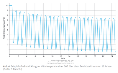

Beim umschauen nach einer Testmethode habe ich folgenden Graph von gmit-online.de bei der www.hlnug.de wieder-gefunden. Der Grund weshalb ich mir schon bei der Planung Gedanken über die mögliche Regeneration gemacht habe) (siehe auch Optimierung von Erdwärmesonden)
Wäre interessant den Graph mit den Betriebsdaten einer älteren Quelle wie deiner zu vergleichen. Ich versuche zumindest meine Daten entsprechend aufzuzeichnen.

Die professionelle Methode ist der Thermal Response Tests, um die tatsächliche Entzugsleistung zu bestimmen. Aber ich denke wirklich nicht, dass so ein Test notwendig ist - obwohl ich es wirklich Cool fände das Ergebnis eines solchen Testes zu sehen.
Zu test aber mehr weiter unten...
Beim umschauen nach einer Testmethode habe ich folgenden Graph von gmit-online.debei der www.hlnug.de wieder-gefunden. Der Grund weshalb ich mir schon bei der Planung Gedanken über die mögliche Regeneration gemacht habe (siehe auch Optimierung von Erdwärmesonden😞“

Nicht so lange meine Wärmequelle noch genügend Leistung bringt und regeneriert werden kann. Zum regenerieren muss man halt sehen wie man die Energie effizient und umweltfreundlich in die Bohrung kriegt.

Kann ich verstehen: den einfachen Alterungstest kannst du eigentlich ganz einfach machen, um danach beruhigt zu schlafen. Lass deine Primärpume (Stiebel-Eltron nennt das die Kaltseite) ohne Verdichter für 20-30min laufen (Annahme 240m a Doppel U 32x3,0 mit über 0,5m² Sole und WPF 13 mit 100% Leistung d.h. >3,1m³/h) und schau dir gegen Ende die Temperatur am Sole-Eingang an:

Wir hatten ja auch das Thema Stromverbrauch . Das habe ich in den ersten 6 Monaten dieses Jahres für Heizung und normal Stromverbrauch gehabt
Hm, 6MWh ist schon eine Hausnummer - der Heizstab hat sicher auch seinen Teil dazu beigetragen. Mein Verbrauch der letzten 6 Monate liegt bei 2,4MWh davon 1,4MWh für die 7,8MWh Wärmeleistung der WP.

Hm, 6MWh ist schon eine Hausnummer - der Heizstab hat sicher auch seinen Teil dazu beigetragen. Mein Verbrauch der letzten 6 Monate liegt bei 2,4MWh davon 1,4MWh für die 7,8MWh Wärmeleistung der WP.“
Ich weiß es nicht . Ich weiß nicht wie oft der Heizstab einspringt. Was auch dazu beitragen kann, ich habe 2 Jungs die beide eine PlayStation haben und viel spielen. Aber du hast gerade mal die Hälfte von mir. Das macht mir wieder Angst wegen der Bohrung ! Aber du meintest ja, dass du denkst da das mit der Bohrung alles passt. Ich hatte die WP die letzten 2 Jahre nicht im notbetrieb.
