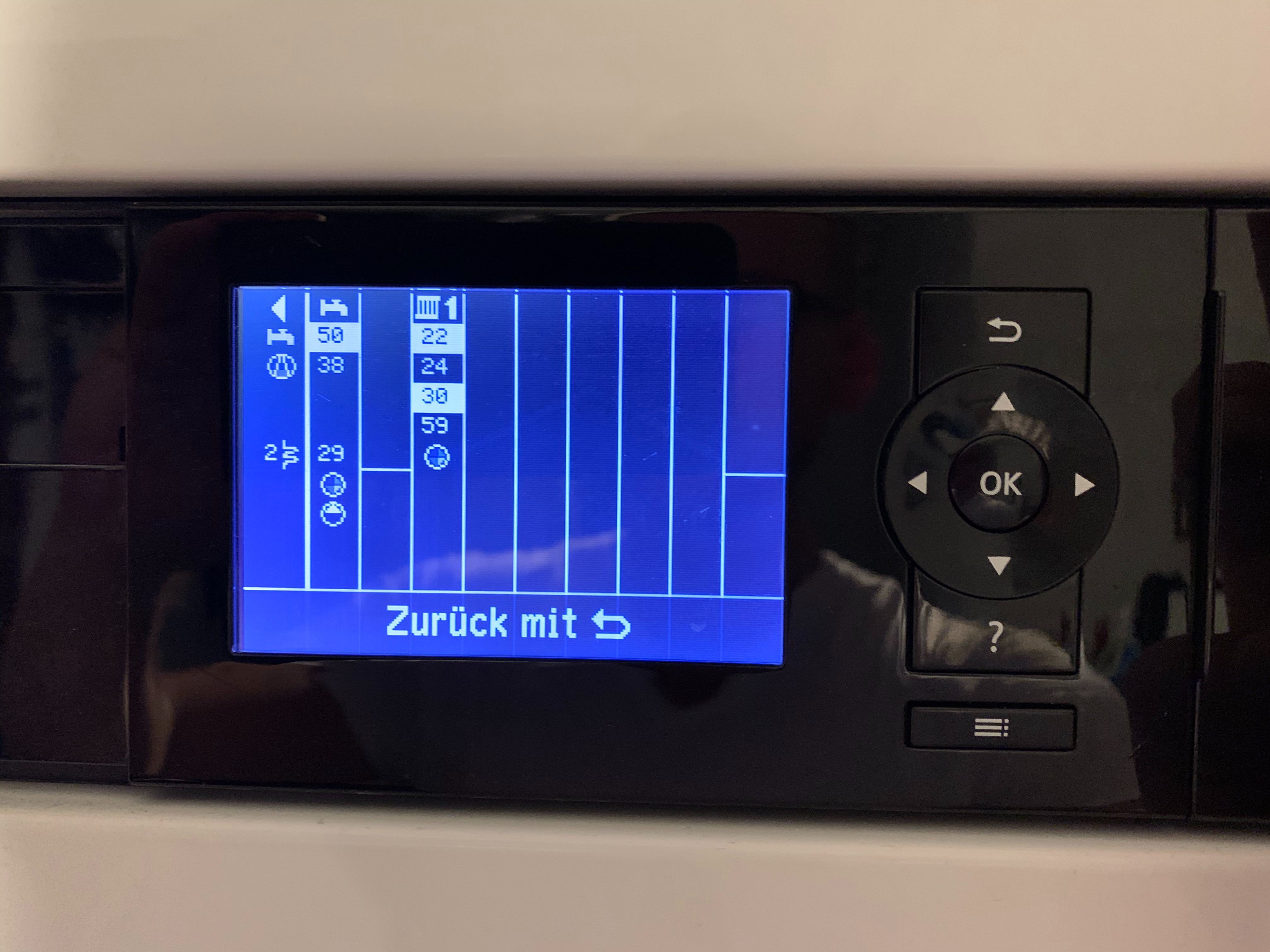

Bilder anbeiImage from iOS(2).jpgImage from iOS(3).jpgImage from iOS.jpgImage from iOS.jpg
Ich vermute, dass das Umschaltventil nicht umfährt. Die Wärmepumpe macht die ganze Zeit Warmwasser, aber der Speicher wird nicht warm. Die Wärmeenergie wird vermutlich in den Heizkreis geschickt.
Ich empfehle dir, dies durch deinen Fachbetrieb überprüfen zu lassen.
Viele Grüße °fl
