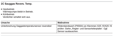

fehler 2c - Vacuun Gas Sensor Interruption

Hallo @Kris75428
Bei Fehler 2C liegt die Ursache in einem defekten Saggastemperatursensor im Innengerät.
Der Sensor wird von der WP-Steuerung beim Kühlen und Entfrosten des Außengeräts verwendet. Die Sensoren im Innengerät sind in einem Stecker zusammengefasst, daher ist ein Austausch aller Sensoren erforderlich.

Danke Dir!
hab den Kabelbaum bestellt!
Gestern eingebaut, und Fehler weg!!! 🙂
