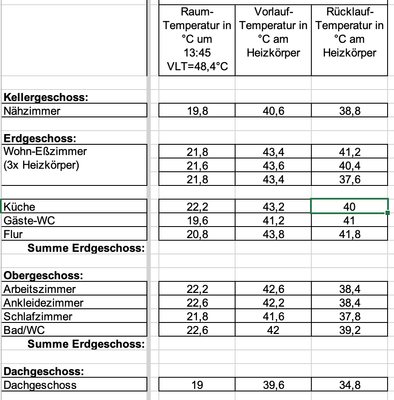

Hallo Guenni,
ich habe jetzt alle Ventileinsätze der Heizkörper voll aufgedreht, ohne sonst etwas zu verändern.
Die Temperaturen, die sich stabil eingestellt haben, sind in nachstehender Tabelle aufgeführt.
Überraschender Weise sind die Temperaturen in den Räumen ziemlich o.k., wenn auch vielleicht noch etwas auf zu hohem Niveau.
Wichtig sind die Temperaturen in Wohnzimmer/Küche und im Bad, die am höchsten sein sollten.
Allerdings sind nach wie vor die Temperaturen im Arbeitszimmer und im Ankleidezimmer im Obergeschoss die höchsten, die ich etwas runter haben möchte.
Insofern würde ich die Voreinstellwerte der Ventileinsätze der Heizkörper im Kellergeschoss, Arbeitszimmer und im Ankleidezimmer auf die Hälfte reduzieren. Oder was würdest du vorschlagen?
Viele Grüße!
schaut schon mal nicht so schlecht aus das Ganze.......hab mir das Ganze jetzt auch mal im Excel nachgestellt....=;-)
Sollte hier die Heizkreispumpe bereits auf "Dynamisch 1" laufen, würde ich als nächstes die Heizkreise folgendermaßen anpassen:
Um die Hydraulik dahinter zu verstehen:
Wenn Du jetzt die Radiatoren der zu warmen Räume innerhalb eines Heizkreises ( zb. im OG) um 0,5 bis 1 Stellung schließt wird diese Änderung in den besagten Räumen die Heizenergie etwas verringern, und das Wasser automatisch in die Radiatoren der zu kalten Räume drücken, und dafür dort die Heizenergie etwas erhöhen da dort die Einsätze noch komplett offen sind.
Wenn Du jetzt alle Radiatoren eines Heizkreises um 0,5 bis 1 Stellung schließt wird diese Änderung in allen Räumen dieses Heizkreises die Heizenergie etwas verringern, und das Wasser automatisch in die anderen Heizkreise drücken, und dafür dort die Heizenergie etwas erhöhen da dort die Einsätze nicht verändert werden.
Das Ziel dieser Umstellung soll folgendes Ergebnis bringen, das sich alle Räume letztendlich zb. auf die 21°C Durchschnittstemperatur "einschwingen". Und das, ohne zusätzlich Energie ins Heizsystem leiten zu müssen.
Ist das geschafft hast Du zb. eine solide "Ausgangsbasis" um die nächsten Anpassungen vorzunehmen:
Möchtest Du zb. dann, das im OG Arbeitszimmer, Ankleidezimmer und Schlafzimmer 20°C haben sollen, dafür das Bad/WC 22°C, dann brauchst Du jetzt nur die Ventileinsätze im Arbeitszimmer, Ankleidezimmer und Schlafzimmer um jeweils eine halbe, bis eine Stufe weiter schließen, und das Bad/WC wird automatisch wärmer u.s.w.
Möchtest Du zb. dann, das im DG die 19°C im OG 20°C vorhanden sind, dafür im EG 22°C, dann brauchst Du jetzt nur entweder alle Ventileinsätze im jeweiligen Stockwerk, oder - falls vorhanden - das jeweilige Hauptventil am Stockwerksverteiler entsprechend weiter schließen, dann wird etwas mehr vom Wasser automatisch in die Leitungen des EG gedrückt, und somit werden darauf hin alle Heizkörper im EG etwas wärmer......
Auf diese Weise kannst dann - ausgehend von der gemeinsamen Basis von 21°C jeden Raum immer feiner individuell nachjustieren.
Ist dir der Bezug von 21°C zb. generell zu niedrig, und möchtest Du zb. 22°C So kannst Du dafür 2 Möglichkeiten testen, welche in Summe letztendlich weniger Strom aus dem Netz zieht.
Erstens kannst entweder die Umwälzpumpe von Dynamisch 1 auf Dynamisch 2 hochstellen, dann erfolgt die Temperaturerhöhung auf Grund der höheren Strömung. (gleiche VL-Temperatur bei höherem Energietransport)
Zweitens kannst die UWP auf Dynamisch 1 lassen, dafür das Niveau des Heizkreises zb. um 1-2K erhöhen.
(höhere VL-Temperatur bei gleichbleibenden Energietransport)
In der Gegenrichtung:
Ist dir der Bezug von 21°C zu hoch, und möchtest Du zb. 20°C kannst die UWP auf Dynamisch 1 lassen, dafür das Niveau des Heizkreises zb. um 1-2K senken. (geringerer Energieaufwand in der WP bedeuten geringere Stromkosten).
ich hoffe, ich habe an diesen Beispielen die nächsten Schritte möglichst genau, und nicht zu verwirrend dargestellt, wie Du die jeweilige Energie genau dort hinbekommst, wo Du diese auch möchtest...........
.......und wenn Du die Ergebnisse einer Veränderung immer weiter in die Excel Tabelle schreibst, siehst dann sehr schnell, bzw. kommst ein Gefühl dafür, was letztendlich welche Veränderung im System bewirkt, welche Veränderung ein gewünschtes Ergebnis bringt, und welche nicht.
lg
Guennie

Wenn man sich die Funktionsweise so eines kompletten Ventils ansieht, ist es ja folgendermaßen aufgebaut:
Mit dem “inneren Regler” - dem Ventileinsatz - stellst Du ja den zulässigen maximalen Durchfluss ein, der durch diesen Radiator laufen darf, wenn der Thermostatkopf komplett geöffnet ist. (hydr. Abgleich).
Wenn dieser Ventileinsatz bei Dir nur auf 0,5 “offen ist”, bedeutet das nichts anderes als das Du mit dem Thermostatkopf sozusagen nurmehr einen Regelbereich zwischen 0 (komplett geschlossen) und 0,5 (fast komplett geschlossen hast.
Somit sieht es so aus, als wenn diese besagten Radiatoren nicht nur “ein wenig”, sondern extrem überdimensioniert sind.
Würden alle soweit überdimensioniert sein, wäre das perfekt für die WP, denn dann könntest Du mit der VL Temperatur noch weiter runter……..😉
Bei so einer Situation mit zwei zu großen Heizkörper hätte ich eine andere Idee, die Dir beide Probleme (zu weit Geschlossenes Ventil und zu warmer Raum) gleichzeitig bekämpft:
Ein Elektonischer Thermostatkopf, der sich entsprechend Programmieren lässt (quasi wie eine Zeitschaltuhr für den Radiator.
Hier könntest Du dann den Ventileinsatz weiter öffnen, und durch entsprechende Zeitprogrammierung des Thermostatkopfes, wird der Radiator dann sozusagen mit einem Impuls-Pausen Verhältnis “Takten”.
Das Ganze wird Dir zwar den hydraulischen Abgleich (Durchflussmenge) der anderen Räume mit beeinflussen, da die überdimensionierten Radiatoren - in der “Impuls Zeiten” die Energie dann aus dem Gesamtsystem ziehen, welche in dieser Zeit dann den anderen Räumen “fehlt”. In den “Pausen Zeiten” der beiden Räume, haben die anderen Räume jedoch wieder den richtigen Durchfluss. Somit kann es passieren, das die Temperaturen in den anderen Räumen zu schwingen beginnen.
Somit eine einfach zu realisierende Kompromisslösung, aber eben nur eine Kompromisslösung.
Eine zweite Möglichkeit, die Du hast - sollten es Konvektions - Heizkörper sein:
Den Ventileinsatz so weit offen zu halten, das das Ventil gerade noch nicht verschlammt, den Thermostatkopf komplett offen lassen, und den zu großen Heizkörper zb. zur Hälfte Abdecken, damit nurmehr der halbe Heizkörper seine Konvektion aufbauen kann.
Sind es jedoch Radiatoren, ist das nich so einfach die Luftbewegung bei denen zu verhindern (reduzieren).
Jedenfalls die technisch sauberste Lösung ist in diesem Fall entweder die zu großen Radiatoren entsprechend zu verkleinern, oder noch besser die anderen zu vergrößern, und dafür die VL noch weiter zu senken. (erhöht dann den Wirkungsgrad der gesamten Anlage).
