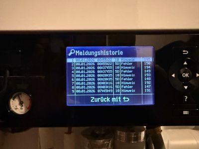

Hallo, kann mir wer was zu diesem Fehlercode 5D und Hinweise 10 sagen, bitte.
Anlage hat sich zwei mal angeschaltet mit Fehlercode a9. Nach Empfehlungen meines fachbetriebes ein/ausschalten funktioniert sie wieder. Aber diese Meldehistorie ist vermutlich nicht normal - bin sehr dankbar für Infos.

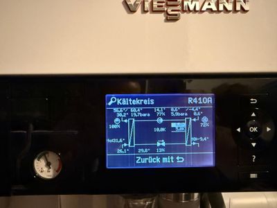

Moin, du kannst ganz einfach selber raus finden ob es das Exventil ist.
Lass die Anlage laufen und schau dir den Kältekreis an, unten in der Mitte ist das Expansionsventil abgebildet. Rechts ist stehen zwei Werte in Kelvin. Der mit dem Balken ist die Soll und der da drunter die Ist Überhitzung. Sollte das Exventil defekt sein geht die Überhitzung in den minus Bereich mit einem immer weiter zufahrenden Exventil. Ziemlich zum Schluss ist das Ventil bei 0% Öffnung, die Überhitzung aber immer noch im minus Bereich. Das heißt es wird trotz geschlossenem Ventil noch Kältemittel eingespritzt. Evtl hab ich noch irgendwo ein Foto wo dies ersichtlich ist.
Hallo Pingu, danke fündig Rückmeldung.
anbei die Fotos im 2 Minuten Takt nach einschaltung der Anlage
nach foto 6 bzw 7 ist der dann offensichtlich zur Heizung mit E Stab umgesprungen.
lg
Hinzugefügte(r) Tag(s): Aktuell noch ohne Störung und nach Erhöhung der Raumtemperatur um 1 grad (soll) läuft die so :
Welche Fachleute hattest du den an der Anlage? An Hand deiner Bilder würde ich das Exventil tauschen. Wenn du dir das Exventil bestellen würdest denke daran das dieses verlötet ist. Das heißt Kältemittel absaugen, unter Stickstoff aus und wieder einlöten, Druckprobe, Kältekreis evakuieren und wieder mit frischem R410a füllen. Ohne deine Beruf zu kennen bzw. möchte ich dir nicht zu nahe treten, das ist keine Arbeit für einen DIY oder Hobby Handwerker.
