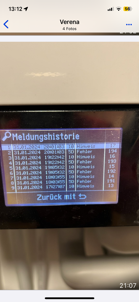

Bei meiner Vitocal 200s von 2018 wird ständig der Fehler 5D dokumentiert.
