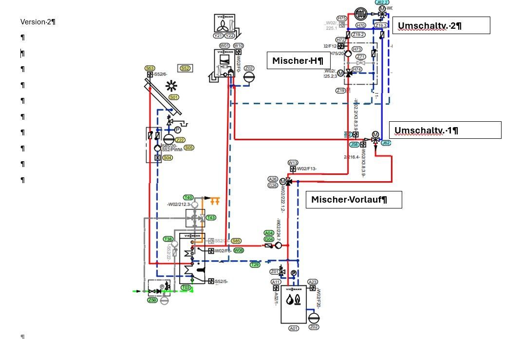

Guten Nachmittag,
die Hydraulik ist wie im angehängten Plan aufgebaut. Es gibt also keinen physischen Pufferspeicher! Da Viessmann diese Hydraulik so nicht vorsieht kann im System nur "mit Pufferspeicher" ausgewählt werden.
Der Parameter 7304 ist auf 20K der Parameter 7313 auf 30k gestellt.

In dem Schema ist doch ein Mischer enthalten, das funktioniert ohne Pufferspeicher nicht. Es muss ein Pufferspeicher eingestellt sein, andernfalls kann keine Mischerregelung eingestellt werden. Es sieht auch nicht so aus, als wäre das ein Schema von uns. Falls doch, teil mir bitte einmal die ID-Nr. dazu mit.
Guten Morgen Flo,
Ja, das ist kein original Viessmann Schema. (Es gab keines das die vorgegebenen Bedingungen lösen konnte)
stimmt da muss ich mich korrigieren...zwar war ein Mischer vorgesehen (über Bus) aber das hat sich so nicht bewährt. D.h. Die Anlage hat keinen Heizkreismischer.
Sie hat auch keinen dezidierten Pufferspeicher.
Da die Einstellungen der Vitocal das jedoch nicht anders zulassen musste ein Pufferspeicher Sensor verbaut werden. Dieser misst nun den Vorlauf.
Dein Hinweis hat mich dazu gebracht die Pufferspeicher-Einstellungen zu überprüfen.
Die Nummer 7203 --> war auf 50 eingestellt --> Hysterese Temperatur Beheizung Pufferspeicher
und 7209 --> war auf 40 eingestellt --> Ausschalthysterese Heizwasser-Pufferspeicher.
Diese Werte passen sehr zu den gemessenen der letzten Tage.
Ich habe die Werte nun leicht angepasst und beobachte das weitere Verhalten.
Das liegt daran, dass es bei unseren Schemen zu den Wärmepumpenmodellen Pflicht ist, dass bei einem externen Wärmeerzeuger ein Pufferspeicher eingesetzt werden muss.
