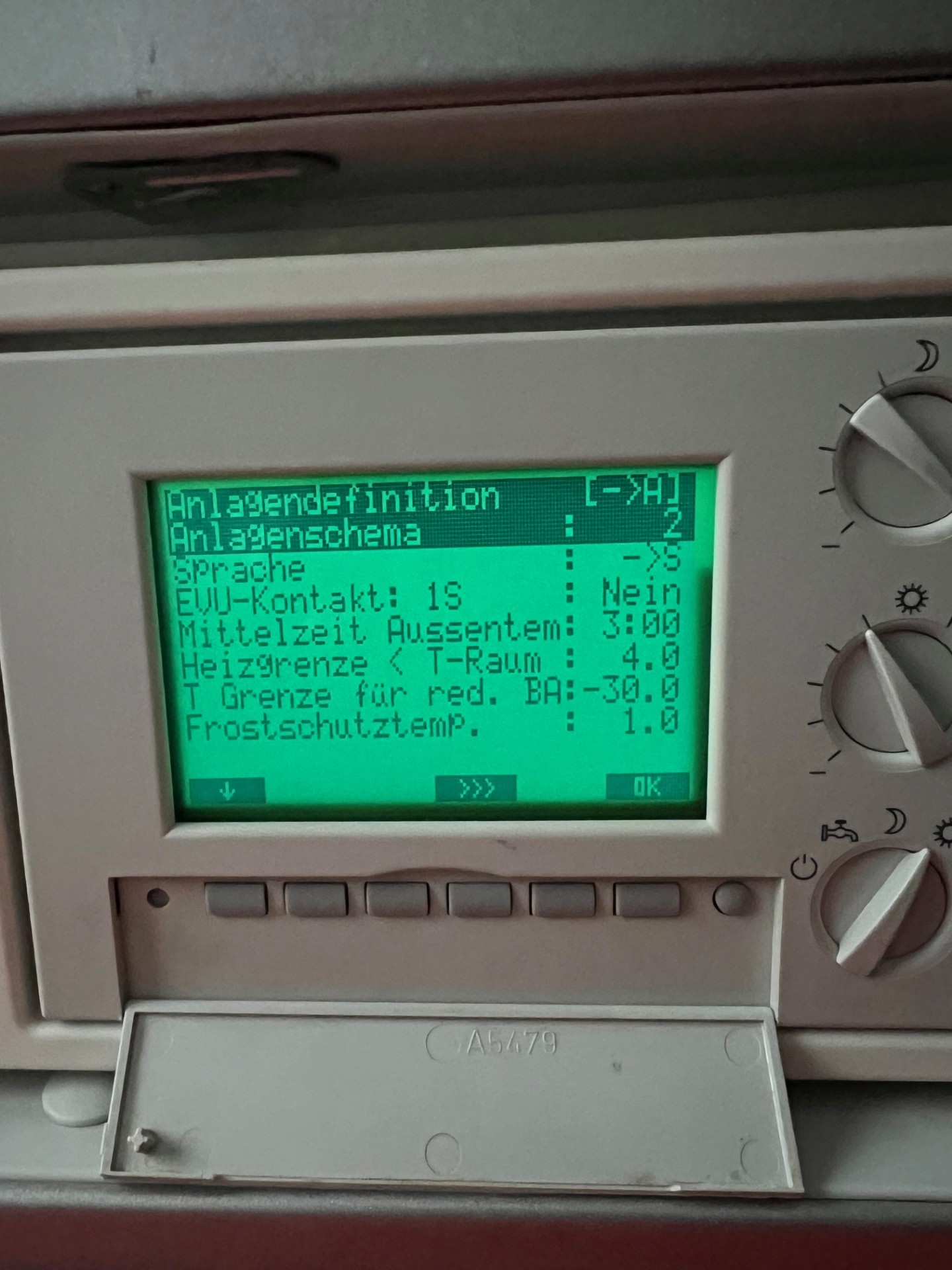

Leider heizt unsere Vitocal 200 nicht ausreichend, der Fußboden im EG erreicht nur 18 C, obwohl die Thermostate voll aufgedreht sind. Die Raumtemperatur kommt nur auf 19 C. Woran kann das liegen? Welche Werte müssten in den Einstellungen geändert werden?

bitte teil mir die Seriennummer deiner Anlage mit. Wie ist die Raum-Soll-Temperatur an der Regelung eingestellt? Wurde die Heizkennlinie einmal angepasst an das Objekt?

Wir haben die Anlage zusammen mit dem Haus übernommen, daher kann ich die Frage mit der Heizkennlinie nicht wirklich beantworten - im letzten Winter war der Fußboden aber fußwarm.
Wo könnte ich diese Infos aus der Anlage auslesen?

Danke, bei dem Baujahr, sollte es dann doch vorher ausreichend funktioniert haben und auch die Einstellung stimmen. Treten denn auch Fehlermeldungen auf und läuft der Verdichter?
