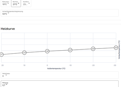

Hier mal meine Heizkurve:
Also Soll-T = 21°C
Niveau = 0
Neigung = 0,7
maximale VT = 50°C
ergibt bei 0°C eine Ziel-VT von ca. 38°C
Erst bei ca. -30°C würde sich die Grenze von VTmax = 50°C auswirken.

Eine Erklärung hätte ich: Wurde eventuell die maximale VT fälschlicherweise auf 21 oder 22°C gestellt? Dann kann, egal wie die anderen Einstellungen sind, die VT deshalb tatsächlich nicht über 22°C erwärmt werden. Aber nicht, weil die WP nicht die Leistung bringen kann, sondern wegen diesem falsch gesetzten Grenzwert.
