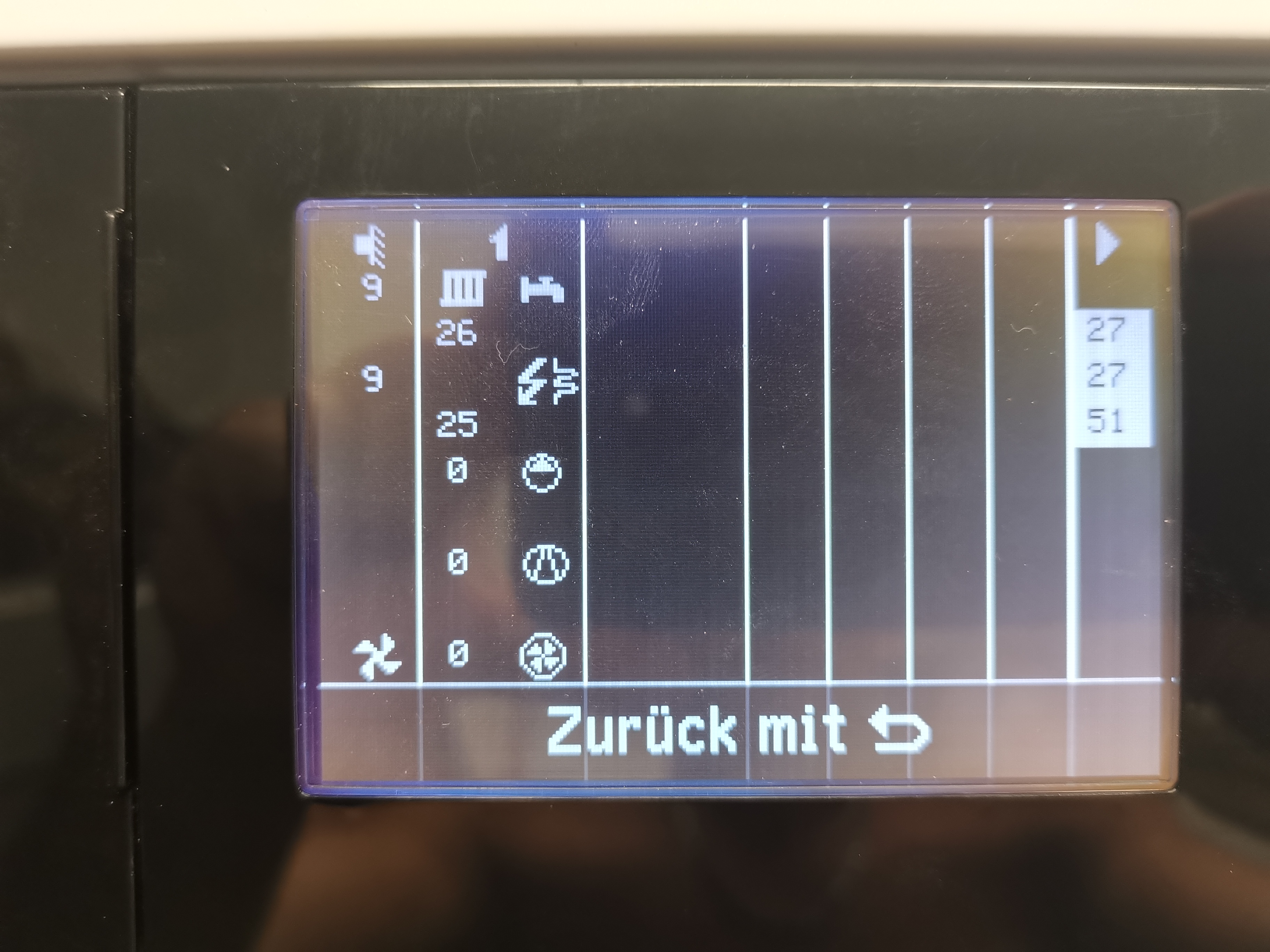

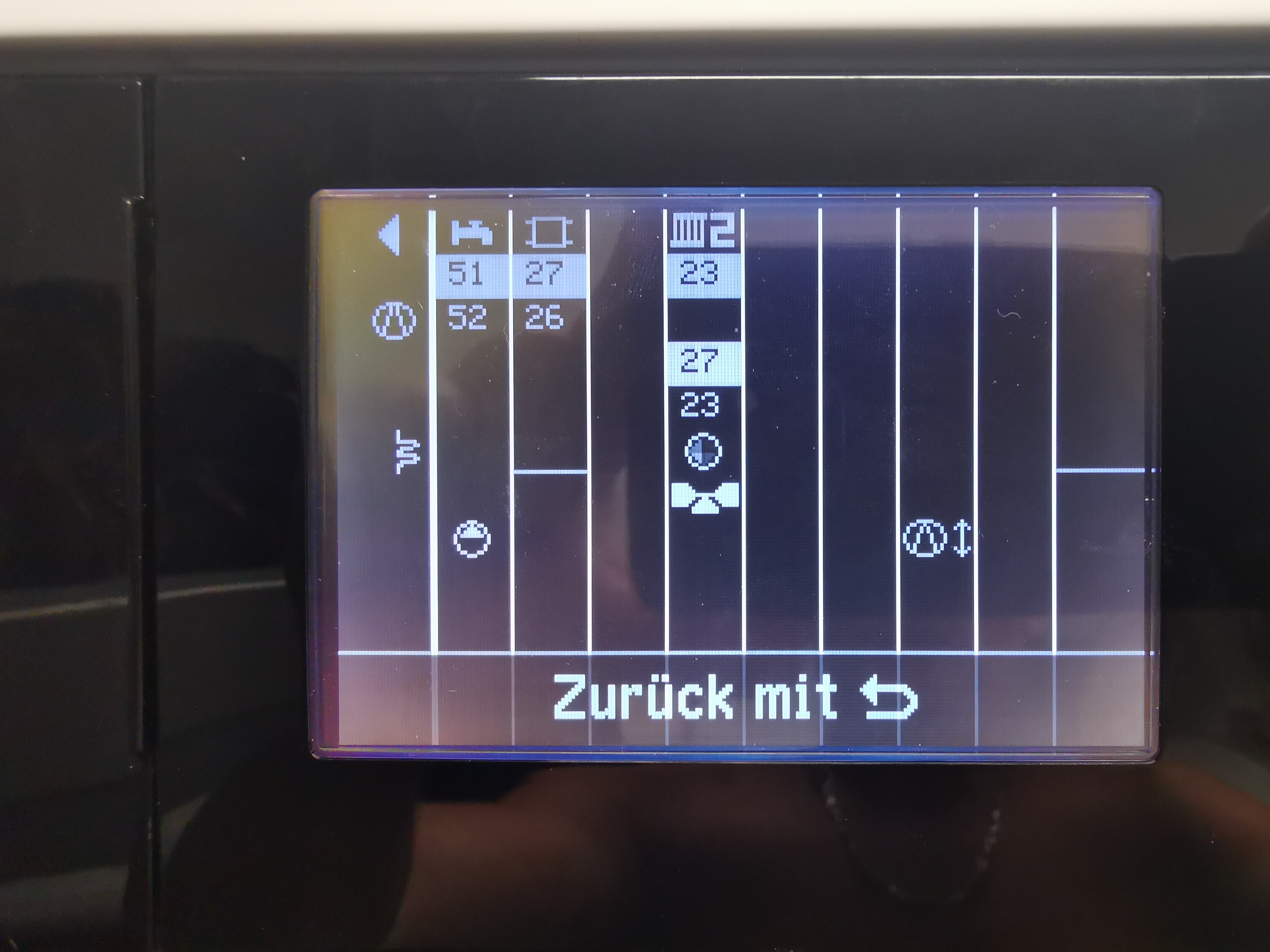

Mein Heizkreis 2 sollte aktuell 27Grad Vorlauf haben er fällt aber immer ab. Zur Zeit hat er 23 Grad.
Woran kann das liegen?
Hier noch die Übersicht
steht der Mischer aktuell ganze offen?
Ja

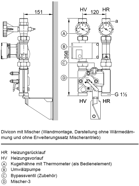

so ein Viessmann Mischer hat potentiell einen Bypass.
Der wenn geöffnet auch bei offenem Mischer immer noch kaltes Wasser zumischt.
siehe hier
https://www.loebbeshop.de/viessmann/divicon-heizkreis-verteilung-ohne-mischer
mittleres Bild
Der Bypass ist bei mir ein handbetätigter kugelhahn der fast ganz geschlossen ist
Dann mach den doch ganz zu.
So ein Bypass ist nur sinnvoll, wenn du von 90 Grad auf 30 Grad runtermischen musst.
