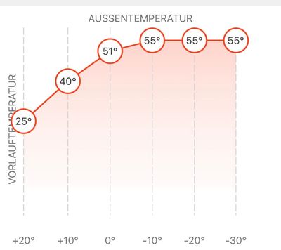

Meine DHH benötigt, bei 6 cm Styropor -Außendämmung und doppelt verglasten Fenstern - beides vor ca 25 J, gemäß den Einstellempfehlungen eine Neigung von 1,0/1,1.
Neigung bedeutet bei 1,5 - wie bei dir- pro ° Veränderung der Außentemperatur 1,5° Veränderung der VL Temperatur.
Ich habe festgestellt, daß die Empfehlung bei mir nicht zum gewünschten Ergebnis, die Sprünge zu krass und entweder viel zu warm oder zu kalt verbunden mit meiner Meinung zu kurzen Laufzeiten, führt und bin über den letzten Winter mit Neigung 0,4 und Niveau 10 prima durchgekommen. D.h. bei 0° Außentemperatur reichen in meinem Fall 40° VL Temperatur aus um das gewünschte Ergebnis zu erzielen. Meine Heizkreispumpe steht auf Stufe 3 da 2 nicht ausreicht um diese VL Temperatur auch zu allen Heizkörpern zu bringen.
Die Pumpe braucht dann zwar statt ca. 6 W etwas 10 W was in Summe deutlich günstiger ist als die VL Temperatur um mehrere ° anzuheben.
Im Wohnzimmer, das ist bei uns der höchsttemperierte Raum, sind die Thermostate kpl. aufgedreht, alle anderen Räume reduziert. Wir haben weitestgehend noch die alten (überdimensionierten?) Rippenheizkörper.
Alle Thermostate auf einheitliche "Höchstwunschtemperatur" z.B. 21° einstellen. In ViCare die Normaltemperatur ganztägig und jeden Tag ebenfalls auf 21°. Eine reduzierte Temperatur (Nachtabsenkung) macht bei weniger gut isolierten Gebäuden mit relativ höherem Grundbedarf keinen Sinn ohne erhebliche Komforteinbußen. Erst dann (weil Änderungen der RT in ViCare die Heizkurve verändern) andere Heizkurve vorgeben beginnend z.B. Neigung 0,4 Niveau 15.
Das dürfte dem entsprechen:
 Wenn die eingestellte Heizkurve ausreichend ist um die 21° überall zu erreichen - gut. Wenn zu warm oder zu kalt - schrittweise Niveau senken oder erhöhen. Niveau Änderungen bewirken eine parallele Verschiebung der Heizkurve. Anpassungen benötigen ca. 1 Tag um im kpl. System anzukommen.
Wenn's dann passt die Thermostate der Räume die weniger als 21° haben sollen entsprechende Wunschtemperatur niedriger  einstellen.
Eine echte Einstellung der Heizkurve nimmt man Normalerweise bei AT 5-0° vor und mit herkömmlichen Thermostaten lässt man zunächst alle kpl offen. Da weiß ich nicht welchen Einfluss deine Thermostate auf die Heizkurve nehmen.
Für dich wichtig wäre festzuhalten bei welchen AT (20,10,0,-10,-20) du welche VL Temperatur du benötigst um die gewünschte RT zu erreichen.

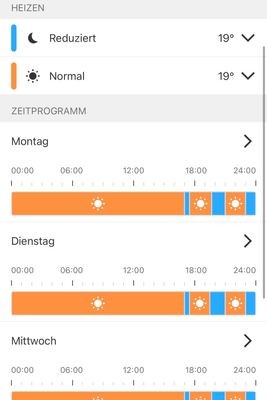

Warum ein Zeitplan,wenn Normaltemperatur und Absenktemperatur identisch sind ? Im Prinzip hast die Pumpe auf Dauerheizen eingestellt,weil sie rund um die Uhr die 19*C Raumtemperatur sicherstellen soll . Kann natürlich gut sein,dass das Haus sehr schnell auskühlt. Dann würde ich aber Dämmungsmässig nicht warten. Genau genommen wurde das Pferd hier von hinten aufgezäumt.  Zuerst dämmt man,dann baut man die WP ein.

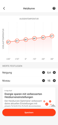

Die Heizkurve ist mit 1,5 recht hoch. Besonders wegen der Tatsache,dass hier eine Wärmepumpe werkelt.
Du solltest womöglich mal hinschauen,was die Heizkurve eigentlich aussagt. Mit dieser wird die jeweils nötige Vorlauftemperatur bei Aussentemperatur X angezeigt.

Hallo @Franky, danke für die Antwort am Sonntag! Beim Zeitplan / den Temperaturen handelt es sich um die Standardtemperaturen die in der ViCare App voreingestellt waren. Da ich im Moment nicht verstehe, wie die Normal & Absenktemperatur mit der Heizkurve / den Termostaten zusammenhängen, habe ich daran bisher nichts verändert. Ich verstehe nicht wieso ich hier eine Temperatur einstelle, aber die Vorlauftemperatur ja über die Heizkurve geregelt wird. Die Heizung hat ja auch keine Temperarursensoren in den Räumen oder so?! Kann mir jemand erklären, was diese Einstellung für Auswirkungen hat?
Die Heizkurve haben wir „nach Bedarf“ im letzten Winter angepasst… niedriger und die Räume wurden zu kalt. Aber da die ViCare App ja die Heizkurve im Hintergrund dynamisch regelt, ist diese Einstellung ja sowieso etwas „schall und rauch“.

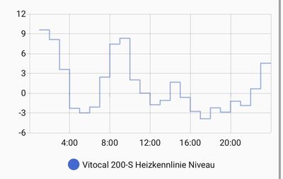

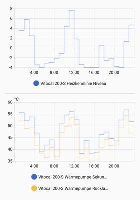

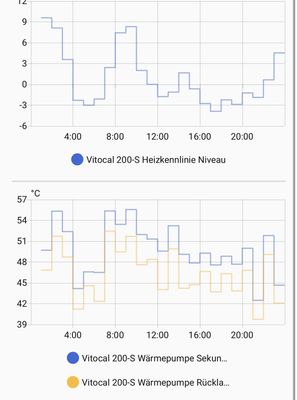

Ich habe mal in meine HomeAssistant Aufzeichnungen gekramt und habe vom Januar diesen Jahres noch ein paar gute Zahlen gefunden. Erstmal sieht man hier wie stark ViCare mit dem Heizkennlinien Niveau „spielt“. Wie gesagt, über die App ist sie Heizkurve „fix“ eingestellt, das sind die Daten, so wie ich sie über Optolink von der Heizung lese:
An diesem Tag als Beispiel schwankt die „Realheizkurve“ also zwiwchen -3,5 und +9! Ich habe auch noch ein paar Tage gefunden wo ich Vor- & Rücklauftemperaruren zusätzlich zum Niveau habe:
Beide Kurven sind bei einer Außentemperatur von -5 bis 0°C! Wenn ich den Vor- & Rücklauf richtig deute, liegt die Spreizung bei immer knapp unter <5°K.
