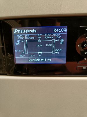

Habe gerade ein bisschen Panik.... Verdichter/Ventilator gehen seit der Änderung nicht mehr an, VL ist schon von 28 °C auf unter 25,5 °C gefallen. **bleep**. Kann ich ohne Probleme die Heizung über on/off mal neustarten?
Kältekreis sieht wie folgt aus:
ist vielleicht das normale Heizprogramm auch verschwunden?

läuft der Verdichter jetzt wieder?
Nein, weder Verdichter noch Vent.
Auch das Frostsymbol ist jetzt weg, obwohl es 2 °C draußen sind (dachte bisher immer unter 3 °C ist das Programm aktiv).
Hast du die WP schon mal neu gestartet??
Was wir denn hier für ein Sollwert für den Vorlauf angezeigt
Ok, habe als Test mal die Heizkurve von meinen normalen -2/0,2 auf 0/0,6 angehoben und zum Glück sprang nach wenigen Sekunden erst der Ventilator und dann auch der Verdichter an. Anscheinend war es echt nur nen krasser Zufall dass direkt bei der Umstellung beides aus ging.
Werde beobachten wie es sich jetzt wieder bei meiner normalen Heizkurve verhält und Feedback geben. Danke dir deine Unterstützung schon einmal...mein Herz ey...
