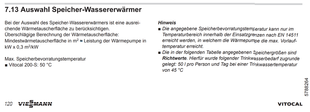

Hello,
a small tip: please compare the heating surface of the heat exchanger, which is present in your storage tank, (1.5 sqm) and then look once in the planning manual of the heat pump installed at your place, how large the minimum area for a 10kW heat pump should be. (3qm) . if you compare this, you will see that the heat exchanger in your tank for the 10kW heat pump is too small....=;-)

Guten Morgen,
….du hast hast Dir hier somit ja selber gerade die Antwort gegeben: Zusammen sind es 2,4qm.
Somit kommt es erstens auf die Verschaltung an, und selbst wenn die beiden Wendel in Serie geschalten sind, ist das Ganze noch immer bei 10kW WP Leistung um ca. 20% unter der Mindestauslegung lt. Eurer hauseignen Planungsanleitung…..
Ich - als “gelernter Seniortechniker” verstehe einfach nicht, warum es so derart schwer ist, auch solche Zusatzinfos, die doch eindeutig auf der Hand liegen - und wenns es nur zur Richtungsweisung - oder für eine mögliche Eingrenzung der Fehlersuche - und wenn es ist, auch von mir aus mit einem Hinweis, das es nur eine weitere Möglichkeit ist, die es abzuklären gilt, mitzugeben…….Wenn zb. diese Zusatzinfos verschwiegen werden, ob wohl es durchaus möglich ist, das dieses Problem auch von dort kommen könnte, werden durch ein Verschweigen die Problemsuchenden möglicherweise nur im Kreis geschickt, ohne jemals an die mögliche wirkliche Ursache, an den Kern des Problems zu kommen……
lg
Guennie
Nur das bei leistungsgeregelten Wärmepumpen die Nennwärmeleistung herangezogen wird und nicht die maximale Leistung. Ich versuche, die Anlagen erstmal durch Einstellungsanpassungen in einen vernünftigen Betrieb zu bekommen, anstatt den Kunden auf Dinge zu bringen, die den Gedanken implementieren, der Fachpartner könnte etwas falsch gemacht haben, was indirekt sofort das Vertrauen in diesen senkt.

in der Planungsanleitung steht übrigens:
somit nur "Leistung der Wärmepumpe"....hier steht nichts von "WP Nennleistung", maximale Leistung odgl...=;-)
Ich habe bisher schon angenommen, das hier - zb. bei der D10 die 9,6kW als "Leistung" angenommen werden kann. Klar kann man auch die WP-Leistung über die Parameter für die WW-Beladung begrenzen, aber die WP sollte doch bei der WW-Beladung immer auf Grund der jeweils gerade aktuell (AT / VL / RL Temperaturen) immer mit der aktuell maximal möglichen VL-Temperatur ins WW, um die Beladung so schnell als möglich auch abschließen zu können, und somit kann das auch schon mal - wenn man es über die Parameter zulässt - im Winter bis zu den 9,6kW hochgehen....und dann wird die Wärmetauscher Fläche für die 9,6kW , benötigt.....oder liege ich hier falsch ?

Super, Danke für diese Info.....diese Beschreibung kannte ich bisher noch nicht.....hab somit wieder was dazugelernt, und bin wieder einen kleine Schritt weiter.....😉.
