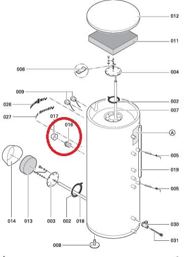

Hallo @Kontrabass67
In der Mitte befindet sich eine Kunststoffabdeckung und darunter ein 1 1/2"-Gewindestopfen. Hier kann ein elektrischer Warmwasserbereiter installiert werden.
Für den Einbau unterhalb benötigen Sie einen zusätzlichen Revisionsflansch mit Heizeraufsatz.
