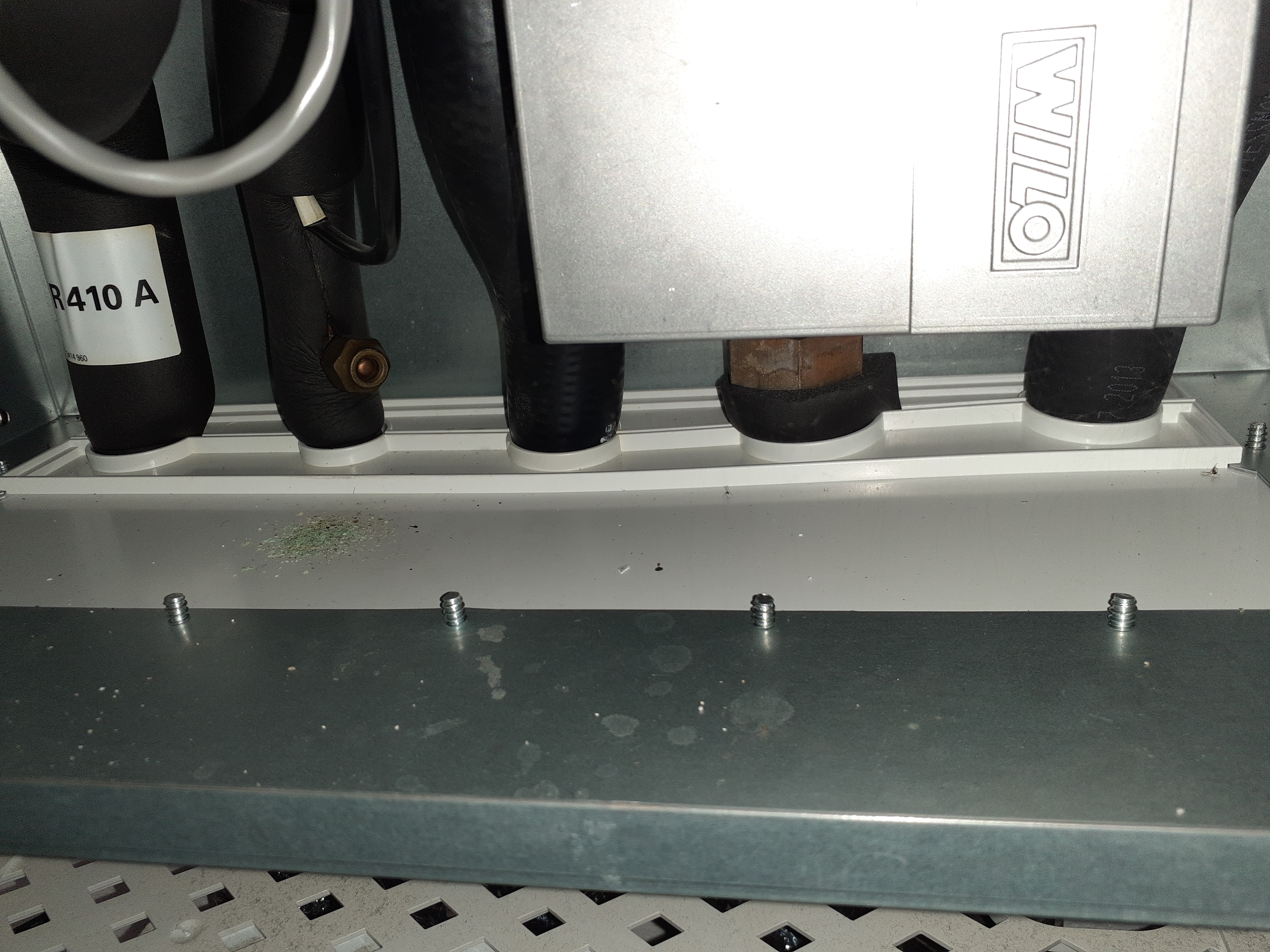

Hast du ein IR oder Anlege-Thermometer?
Das Heizungswasser kommt in dem Bild von rechts (gestrichelt) aus dem Puffer oder direkt aus der FBH und geht dann durch das T-Stück in die Inneneinheit.
Wenn das Wasser nach dem T-Stück ein paar 0,1 K wärmer ist als vor dem T-Stück kann du davon ausgehen dass das Ventil undicht ist und sich das System Wärme aus dem WW Speicher "stiehlt" .
IR Thermometer wäre vorhanden. Jedoch ist alles isoliert. So sieht das ganze aus.
Daher du meinst das T-Stück beim Schlammabschneider im Rücklauf?
Innen schaut es so aus wie auf den Fotos, daher hinter der Elektronik. Komm ich leider schlecht ran da ich die Elektronik nicht so weit aushängen kann, hoffe man kann es erkennen.
Dann kannst du einen ganz einfachen Test machen:
Nach dem Aufheizen des WW Boilers am Nachmittag sperrst du diesen Kugelhahn
Wenn der Speicher dann langsamer abkühlt ist das Drei-Wege-Ventil undicht.
Nicht vergessen, den Kugelhahn im Anschluss wieder auf Durchgang stellen, sonst gibt es kein WW 🙂

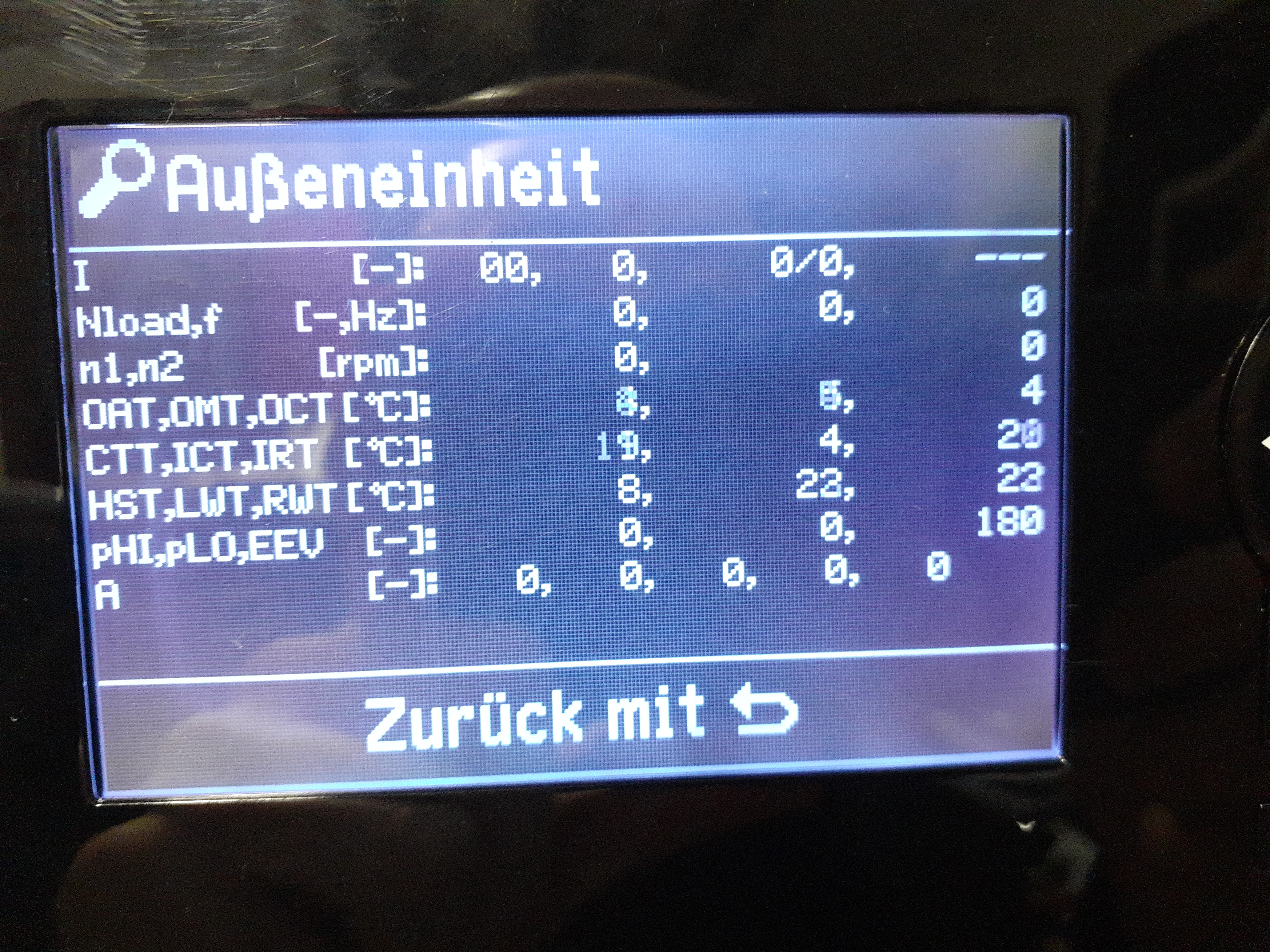

Gestern hatten wir eine Störung. Fehler A9, irgendwas mit Außeneinheit wurde angezeigt. Habe dann neu gestartet, seitdem nicht mehr aufgetreten. Diese Störung hatten wir aber noch nie. Der Fehler trat auf bevor ich den Rücklauf Hahn umgelegt hatte.
