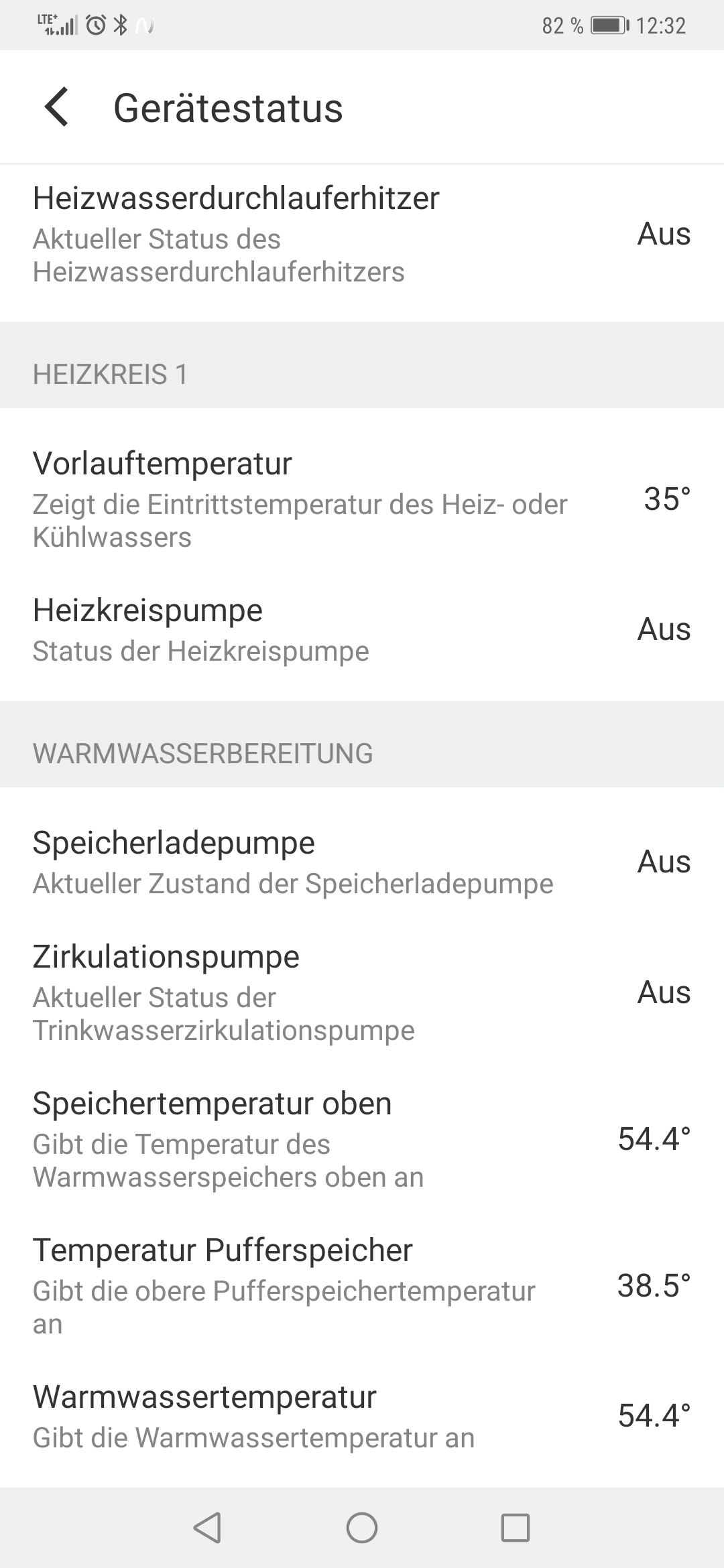

bitte teil mir die vollständige Seriennummer deiner Anlage mit und mach bitte mal ein Bild von jeder Seite der Anlagenübersicht, wenn die Puffertemperatur wieder zu hoch ist. Du gelangst dorthin, indem du die "?"-Taste für ca. 4 Sek. gedrückt hältst.
Hi Flo.
Vielen Dank für deine Antwort.
Die Seriennummer ist die 7727806001308126.
Hab gerade mal Fotos gemacht. Vorlauftemperatur ist 32 grad. Nach der Heizkreiskurve dürfte sie nur um sie 16 Grad haben?! Temperatur Pufferspeicher 40 Grad (auf max.).
Michael
Danke, dass bei 40°C Puffertemperatur und 51°C Warmwasser der Sekundärvorlauf bei 32°C ist, ist normal. Wenn deine Anlage seit Tagen schon im "nur Warmwasser" Betrieb ist und der Puffer sich trotzdem erwärmt, dann sollte dein Fachbetrieb einmal die Rückschlagklappen prüfen. Eventuell klemmt eine, wodurch es zu einer Fehlzirkulation kommt und sich während der Warmwasserbereitung der Pufferspeicher mit erwärmt.
