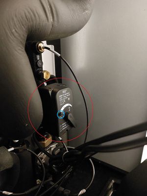

Was die unerwünschte Raumheizung betrifft, liegt das Problem wahrscheinlich am 3-Wege-Umschaltventil, das in der mittleren Position belassen wird. Stellen Sie den Drehknopf am Motorantrieb auf manuell und prüfen Sie den Ventilhub in beiden Endpositionen A und B.
So nachdem die Heizung jetzt über den Sommer aus war habe ich sie jetzt wieder in Betrieb und der EEV Fehler tritt wieder regelmäßig auf. (Dafür ist das Problem mit dem drei Wege Ventil nur ein einziges mal aufgetreten und seit dem nie wieder)
