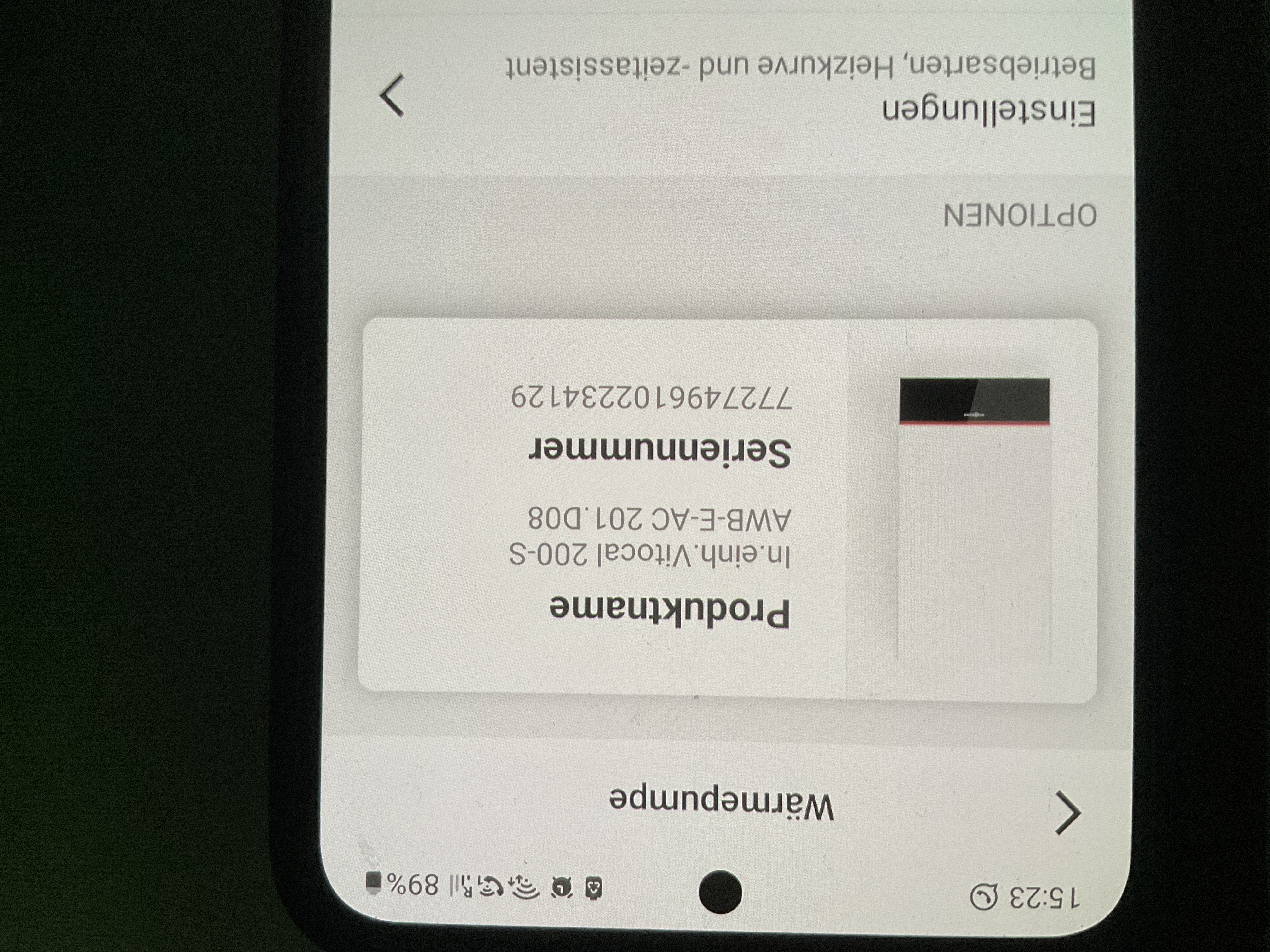

anbei die Daten der Anlage im Anhang

Danke, der Heiz-/ Kühlkreis darf für den Kühlbetrieb nicht im Standby sein. Es muss immer Heizen/Kühlen aktiv sein. Dann wird gekühlt, wenn die Kühlgrenze überschritten ist. In dem Moment läuft auch die Sekundärpumpe an, welche den Heiz-/ Kühlkreis durchströmt.
Kühlgrenze = eingestellte Raum-Solltemperatur + 4K
Kühlbetrieb aktiv: Langzeitmittel Außentemperatur (3h) > Kühlgrenze
Kühlbetrieb inaktiv: Langzeitmittel Außentemperatur (3h) < Kühlgrenze - 1K Hysterese
