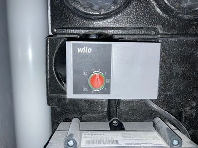

Überstromventil hab ich gegoogelt und gerade im Keller gesucht. Ich bin mir da unsicher: ist es das Wilo-Ding mit dem roten Stellknopf, der rote Drehknopf über dem Manometer oder der dunkelgrüne?
Sorry wenn die Fragen dumm sind. Wie gesagt, für mich ist das alles eine neue Welt…

der Kasten unter der Wilo Pumpe sieht nach einem Mischer aus.
Das würde eher auf einen großen Puffer hindeuten als auf einen 46l Puffer.

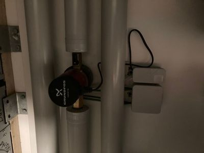

das ist meine zirkulationspumpe. Ob das eine Schwerkraftpumpe ist, keine Ahnung. Ich versuch das morgen einfach mal Mittag wenn nichts zirkulieren sollte indem ich die Rohre anfasse und das Wasser aufdrehe. Ich trau mich gerade nicht da rumzustecken oder so.

… ja, bitte erst mit dem HB sprechen, der kann dir genau sagen was zu tun ist. Schwerkraftzirkulation heist nur das Phänomen was durch ein evtl. kaputtes Ventil Zustande kommt. Hat nichts mit den Typ der Pumpe zu tun.

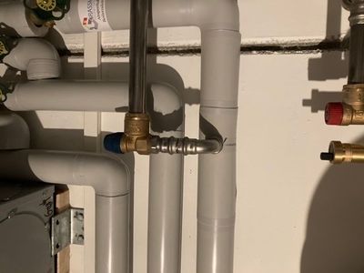

… so sieht das bei mir aus. Das ist für nen hb keine große Sache. Aber bitte mach das nur mit Hilfe des HB, hast ja selber schon gesagt net das was kapput geht.
Dein HB kennt die verrohrung und das könnt ihr telefonisch klären (den test)
… wo der Pfeil ist ist noch so ein Ventil bei mir. Ich bin mir nämlich auch nimmer sicher welches der beiden ich schließen sollte lt. hb🙈

Das rechteckige Teil unter der Pumpe sieht nach einem "vortex rückschlagventil rv 153" aus.
Aber auch das könnte defekt verschmutzt sein.
Test einfach mal 1h nach dem die Pumpe zu letzt lief ob die Leitung an der Pumpe kalt ist, oder ob die warm/heiß ist.

genau das steht drauf RV 153. und gleich dahinter auch ein kleines Ventil (das schwarze). Sieht man jetzt besser auf dem Foto.
