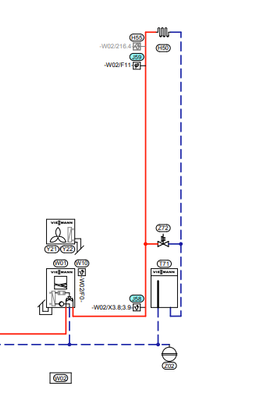

Wir haben in unserem Neubau (166 qm, Kfw 55-Standard, Fußbodenheizung in fast allen Räumen) eine Vitocal 200-A LWWP mit einem angeschlossenen Vitocall 100-B 300 l Speicher (inkl. Speichertemperatursensor und Heizwasser-Durchlauferhitzer) verbaut.
WW-Temperatur ist bei 46°, WW-Temperatur 2 bei 55 ° eingestellt, die Heizkennlinie bei -3 K und Neigung 0,5. meines Erachtens nach ist der Verbrauch mit 6.400 kWh pro Jahr deutlich zu hoch.

Schau bitte auf der Rechnung ob ein 46l Pufferspeicher und ein Überströmventil verbaut sind.
Welche Vitocal 200-A wurde genau verbaut?

Ein Pufferspeicher (Vitocell 100) ist eingebaut und ich würde sagen, das auf dem dritten Foto ist das Überströmventil(?).

Gut der Reihenpuffer ist vorhanden.
Das Ventil mit der roten Kappe ist das Überdruckventil.
Das Überströmventil ist ein direkter Bypass zwischen Vor und Rücklauf
Möglicherweise ist es auch in einem der Verteiler der FBH.
Schau mal dort nach.

Anbei das Foto, das das Überstromventil zeigen könnte. Liege ich dieses Mal richtig?
Hans
Hallo Hans,
Genau das ist das richtige Bauteil.
Deine AWCI 07 benötigt einen Mindestvolumenstrom von 1100 l/h sonst gibt es eine Fehlermeldung und sie schaltet ab.
Wenn dauerhaft gewährleistet ist dass diese Menge durch die Heizkreise der FBH geht bräuchte man diese Ventil eigentlich nicht.
Viele WP Besitzer stellen leider die Heizkurve viel zu hoch und regeln die Temperatur über die Thermostate.
Dann muss diese Ventil eingreifen.
Die Regelung über die Thermostate ist ungefähr so sinnvoll wie wenn man beim Auto versucht die Geschwindigkeit mit der Handbremse zu regulieren und nicht am Gaspedal.
Prüfung:
Wenn deine Heizung läuft, schaust du in die Verteiler deiner FBH.
Dort sind pro Heizkreis "Flowmeter", du notierst dir alle Durchflussanzeigen, addierst die Werte.
Wenn das über 1100 l/h sind darf durch das Überströmventil nicht mehr durchgehen.
Das kann man prüfen in dem man das Ohr an das Ventil legt und die Einstellung etwas reduziert oder erhöht und das Rauschen beobachtet.
