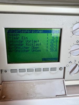

OK, dann kannst du als nächsten Schritt mal unter Informationen die Sekundär- und Warmwassertemperatur während einer aktiven Warmwasserbereitung abfragen und hier mitteilen.
Das sind die Temperaturen, bevor ich die Anlage neu starte.
Das sind die Temperaturen nach 10 Minuten, kurz bevor die Anlage in den Fehlermodus wieder übergeht und nicht mehr läuft.
OK, die Temperaturdifferenz bzw. der Temperaturhub auf den Sekundärvorlauf ist deutlich zu gering. Mögliche Ursachen, die zum Fehlerbild passen sind, entweder keine richtige Wärmeübertragung am Verflüssiger mehr (eventuell auf der Heizkreisseite verkalkt), Kältemittelmangel, Expansionsventil arbeitet nicht mehr korrekt oder der Filtertrockner sitzt zu.
Hier muss in jedem Fall der Kältekreis geprüft werden. Als erstes sollte die Überhitzung des Expansionsventils gemessen werden, diese sollte bei ca. 7K liegen. Dies muss in jedem Fall ein Kältetechniker durchführen.
