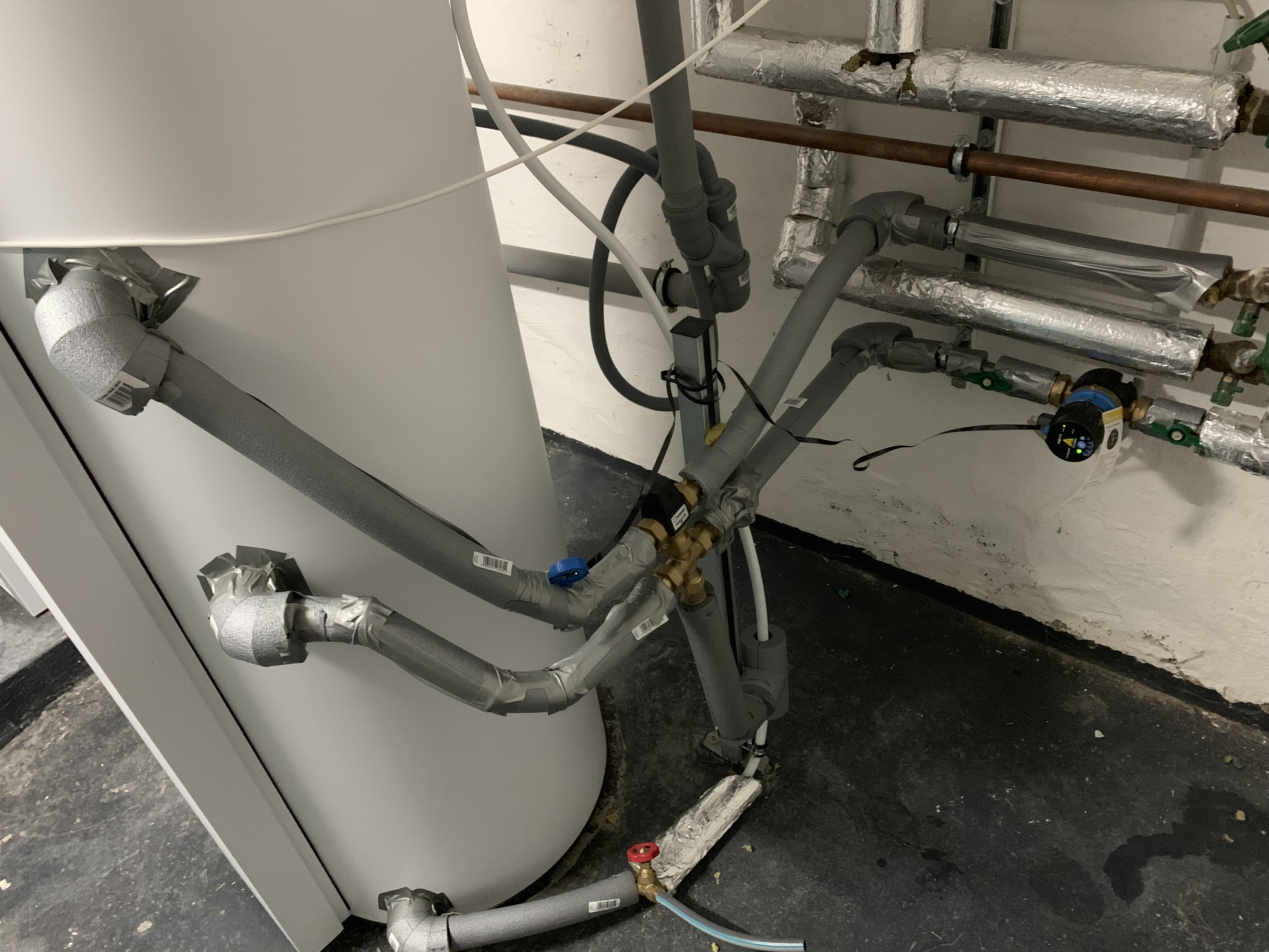

Was mir hier grade noch auffällt: Bist du sicher, dass hier alles richtig angeschlossen ist ?

Ich denke mir das auch immer, aber ich kann keinen Fehler an der Installation feststellen.
Anbei mal ein Bild... die Rohre und Pumpen laufen schon alle in die richtige Richtung.

Im Übrigen hätte ich mich nie getraut, so eine Installation abzuliefern. Sieht eher nach Provisorium aus.
