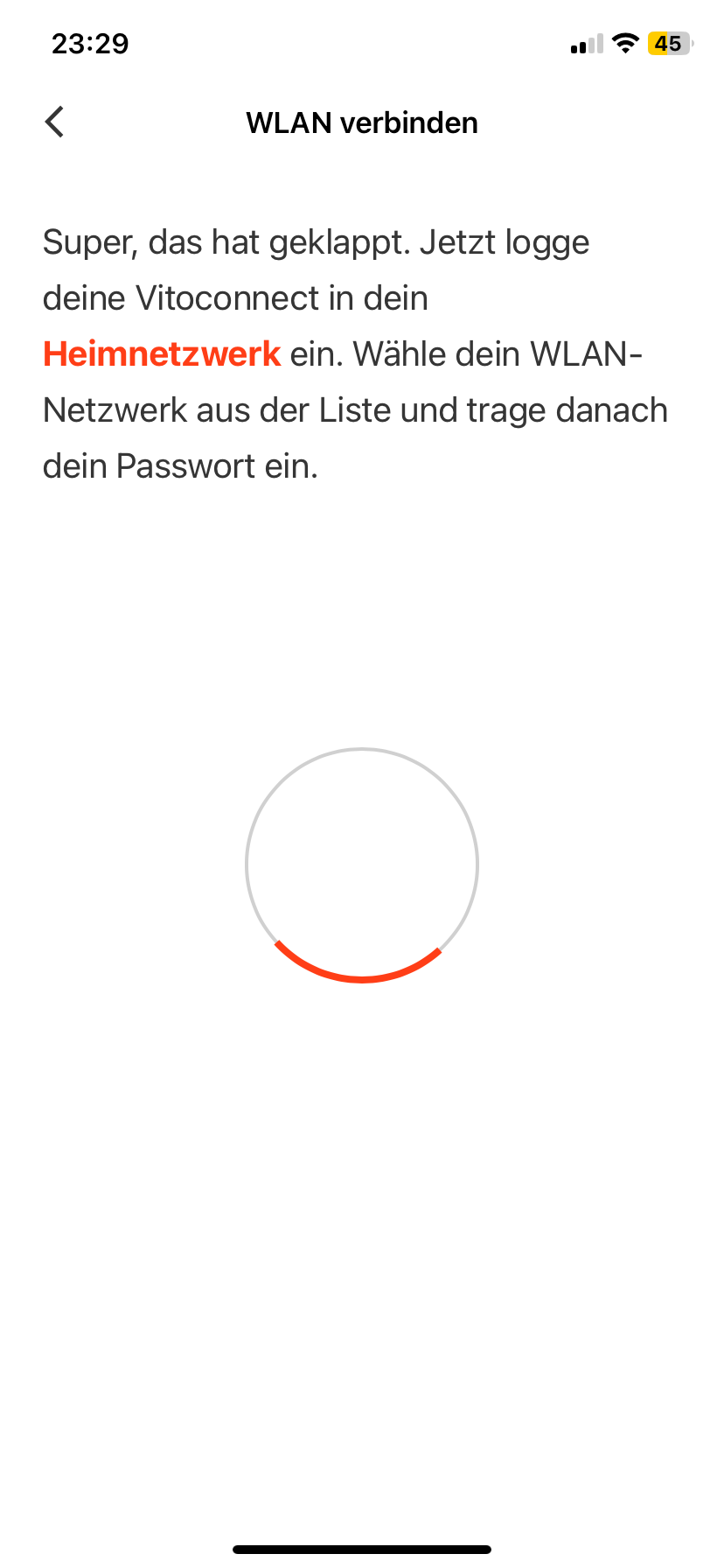

Neu Installtion Die Anlage ist mit dem Iphone nicht einzubinden. Fritzbox 7290 die Ports sind freigegeben.
Nach gefühlten 25 Versuchen hab ich es aufgegeben. Was ist hier los ?
Heute abend habe ich die Anmeldung hinbekommen. Mit einem Samsung Tablett. Ichfrage mich nur warum es mit dem Iphone nicht ging.

Nein das Heim WLan kann ich garnicht auswählen.
Stell mal am Router testweise nur 2,4 GHz beim WLAN ein.
Hat leider auch nicht gebracht. Es erscheint immer: siehe Anlage
Wie ist es, wenn du das Handy als Hotspot einrichtest ? Ich möchte damit sicher gehen, dass das WLAN-Signal vom Router nicht zu schwach ist.
