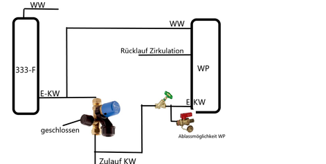

Sonst schlage ich vor du zeichnest und ein Skizze.
So dachte ich es auch.
So in etwa war es gedacht.
Kann man auch machen. Aber das Absperrventil (Kaltwasser WP-Speicher)muss unbedingt einen Rückflussverhinderer haben.
