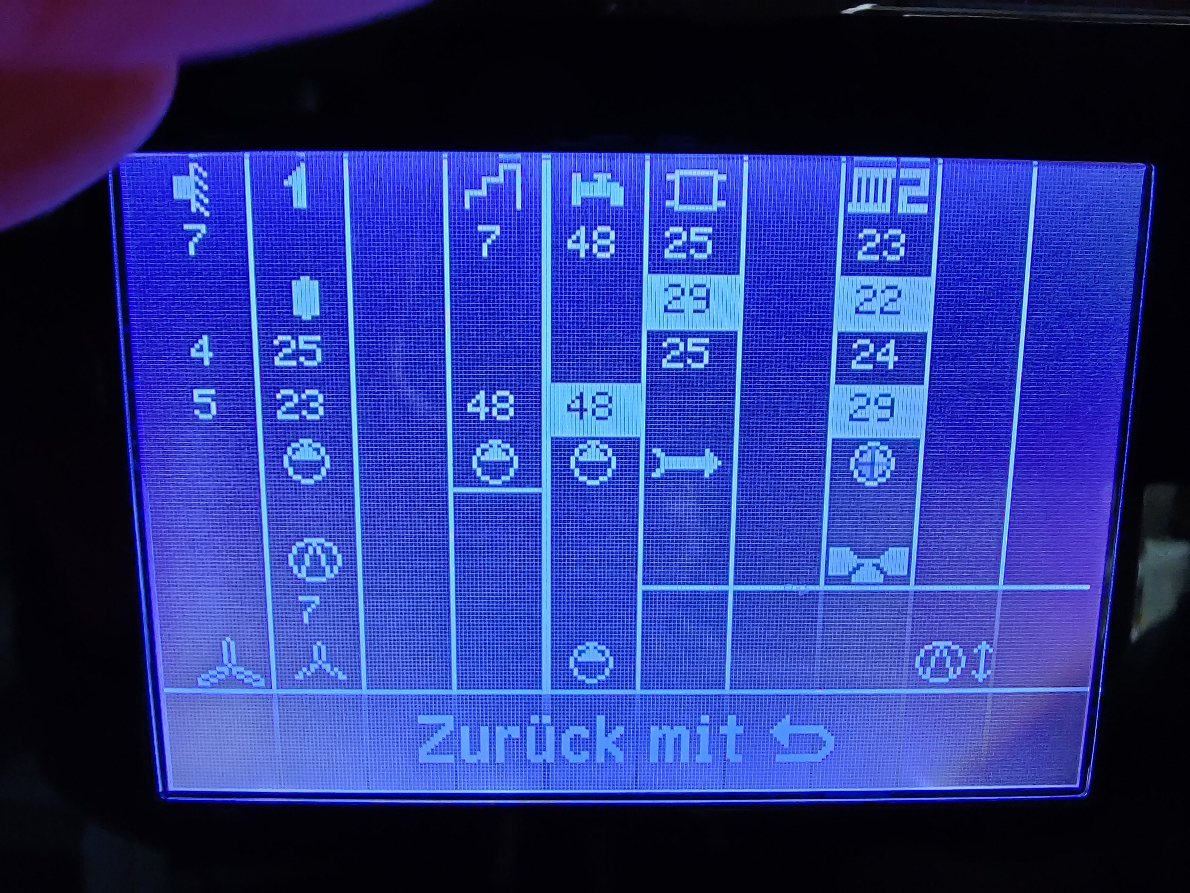

Hallo, eine Frage an die Experten: Das beigefügte Bild zeigt die Anlagenübersicht unserer Vitocal 350-A. Im Heizkreis 2 ist die aktuelle Vorlauftemperatur im Pufferspeicher 25 Grad und die Sollvorlauftemperatur 29 Grad.
Der aktuelle Raumtemperatur-Sollwert liegt bei 22 und die Raumtemperatur bei 23 Grad.
Die Einschalthysterese liegt bei 5.
Wann sollte nun der Verdichter starten?
Reicht es, wenn die Vorlauftemperatur auf 29 abgl. 5, also 24 Grad fällt, oder muss auch die Temperatur im Raum unter den Sollwert fallen?
Okay, also nun ist die Sollvorlauftemperatur seit über einer Stunde auf 24 Grad und der Verdichter hat sich nicht eingeschaltet.
Da scheint also die aktuelle Raumtemperatur doch eine Rolle zu spielen. Allerdings ist das ja nur die Temperatur in dem einen Raum, wo der Temperatursensor hängt. Was aber, wenn es in den anderen Räumen nicht warm genug ist?
Hallo Mathco,
der Verdichter schaltet ein, wenn die Solltemperatur des Pufferspeichers um die Hysterese von 5K unterschritten wird.
