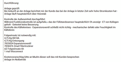

@Flo_Schneider : der Techniker war eben bei mir, hier sein Bericht:
was meinst du dazu?
Hallo Daniel43,
danke für die Info, das würde zu meiner Vermutung passen.

nachdem ich nun über drei Wochen auf einen Termin bei Viessmann gewartet habe, und weiterhin komplett via Heizstab Warmwasser/Heizung erzeugt wurde, kam heute der Techniker und meinte nach einem Tag Arbeit, er würde abraten das Gerät nochmal zu reparieren, da der Kältekreis bereits drei oder vier mal repariert wurde samt Verdampfer…:-(
Anbei der Bericht.
das Gerät gerade mal 8 Jahre alt!!! 😠
Wie kann das sein, frage ich mich?!
Nun bekomme ich einen KV für einen Gerätetausch.
Bin schon gespannt wie Kulant hier Viessmann ist.
