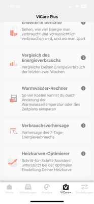

seit heute sind für meine 252-A plötzlich fast alle ViCare+ Funktionen nicht mehr verfügbar.
In der Verbrauchsansicht sehe ich dafür jetzt einen ständigen Verbrauch (wird jetzt die Umwälzpumpe mit berücksichtigt?)
gibts dafür irgendwo ein Changelog? An der App scheint es nicht zu hängen.

Guten Morgen Chris,
ja, bis gestern Vormittag waren unter Analyse die Pumpe
- Wärme
- Warmwasser Rechner
- Erweiterte Berichte?!
- Vergleich
- Analyse letzte 7 Tage
sichtbar. Also ich nachhause kam, waren die Kacheln verschwunden und ich sehe nur noch Wärme und Analyse letzte 7 Tage. Und unter dem ViCare+-Tab sehe ich die Anzeige wie oben im Screenshot, da war bisher nur ein einzelner Punkt "Nicht unterstützt", ich weiß gerade nicht mehr welcher.
Und wie oben erwähnt, ist die Auswertung bei "Wärme" jetzt eine andere. 10W Energieverbrauch und 30W Thermische Leistung über den ganzen Tag sieht komisch aus, zumal der Verdichter definitiv bis Abends aus war und nur die Heizkreispumpe lief.

Das scheint geklappt zu haben, vielen Dank, den Workaround merke ich mir 🙂
