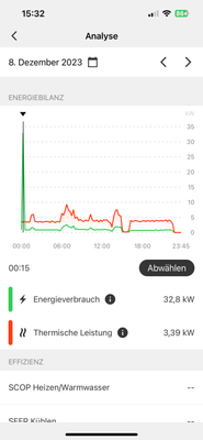

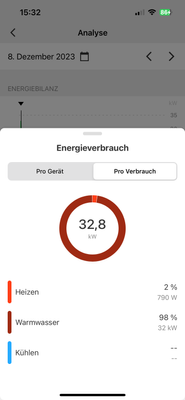

In der ViCare App sehe ich ich unter der Tagesansicht eine Heizstab Spitze für Warmwasser. Dies passiert so alle 2-3 Tage.
Bei ViCare+ und in ViGuide sehe ich diese Spitzen aber nicht.
Beispiel:
Freitag, 8.12. - Zunächst die ViGuide:
ViCare App -  Analyse, Wärme, Tagesansicht - hier mit Heizstab-Spitze:

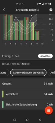

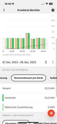

Und hier ein Bild aus der ViCare App im Erweitertem Bericht, wo ebenfalls nicht eine kWh in dem Zeitraum angezeigt wird:
Warum sehe ich unterschiedliche Daten und vor allem - hab ich jetzt ein Heizstabproblem, oder Viessmann ein Datenbank / Datenhaltungsproblem? Bevor ich wegen den Daten jetzt einen Techniker reinrufe...? Vermute / hoffe hier eher auf Visualisierungsproblem innerhalb der App?

achte in ViGuide mal auf das Datum was dir angezeigt wird, wenn du mit der Maus über dem aktuellen Tag bist.
Das beantwortet deine Frage von oben, vielleicht kommt der Peak ganz links dadurch zustande das die Werte der Vorwoche aufsummiert werden und als ein Tag angezeigt werden. ...

Ich sehe in der ViCare-App ähnliches. Die "Heizstab"-Spitze mitten am Tag, wobei an anderer Stelle kein Energieaufwand für den Heizstab ausgewiesen wird, drei verschiedene Werte für den Energieaufwand für die Wärmepumpe und wie der Haushaltstrom berechnet wird ist mir auch ein Rätzel  - viel zu hoch.
Ich habe das Problem gestern via Spezial-email-Adresse aus Antwort auf meine Rezension an Customer-Care gemeldet. Bin mal gespannt, ob man das in den Griff bekommt  - ein individuelles Problem meiner Anlage kann es ja jetzt nicht mehr sein.

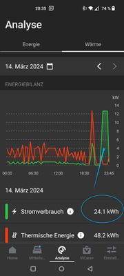

Die Analyse-Werte sind wieder mal wie so oft inkonsistent, haben nicht nachvollziehbare Peaks, die Zeitleiste für "Wärme" stimmt immer noch nicht mit dem Graphen überein (ViCare-App) und nach der gestrigen Server-Wartung gibt es - ganz nebenbei - in ViGuide (Web-Version) zur Krönung keine Kachel für die/meine Vitocal mehr, dafür zwei mal den Batteriespeicher 2.
Sagt mal ... das kann ich langsam nicht mehr nachvollziehen, was hier alles schief liegt.
Wie wollt ihr denn z.B. mit den ganzen Abweichungen eine vernünftige JAZ / SCOP berechnen können, wenn das euere Berechnungsbasis darstellt ?

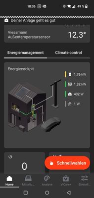

Wenn die Vitocal ausgeschaltet wird (Heizen aus) und später wieder eingeschaltet wird, bzw. aus ist und die Warmwasserbereitung (PV-Überschuss in Wärme) startet, geht im Cockpit der Haushaltsstrom hoch (so 1- 2 kW), wogegen der Verbrauch der WP sich lt. Cockpit langsam steigert, bis der Haushaltsstrom dann wieder langsam abnimmt.
Wenn dem so ist, so laufen auch hier wohl falsche Daten auf.
@CustomerCareStefan
WP 250-A..13, HK, HW-Puffer, 300L WW, EFH '64, 143 m², teilsaniert; PV 13,4 kWp, VX3-8.0A10, STP-10 SE, HVS 10.2; WB 22 kW
Ich habe das zig mal getestet, und kann meinen Verdacht (s.o.) bestätigen.
1. Heizung aus:
2. Heizung ein:
3. Haushaltstrom geht hoch:
4. Haushaltstrom und Wärmestrom gehen hoch:
5. Wärmestrom geht weiter hoch, Haushaltstrom wieder runter:
Ich hatte schon von Anfang an die Vermutung, dass der Haushaltstrom zu hoch ausgewiesen wird, kenne ja meinen Verbrauch von vorher. 
Kann mir jemand erklären, ob das so sein muss und woran das liegt ?
Und sind das die Daten, die letztendlich in die Statistiken eingehen ?
Bei jedem "Takt" ?
@CustomerCareStefan

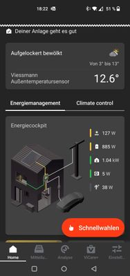

Ach, einen habe ich noch ...
Hier wird anders als an der Anzeige der VX3 oder ViGuide (wenige Watt bei Ladezustand 99%) die Batterie mit 4,14 kW geladen. Und das wenigstens 10 Minuten lang. Überhaupt scheint mir die Anzeige eingefroren zu sein. Da half auch kein Entfernen der ViCare-App aus dem Speicher vom Smartphone und Neustart.

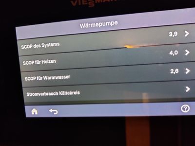

Warum weist die Anlage den SCOP aus und ViGuide die JAZ mit den gleichen Werten ?
Warum weist ViGuide und ViCare die JAZ mit unterschiedlichen Werten aus ?
Es wäre echt toll, wenn ihr euch dieser Probleme (s.o.) mal annehmen würdet oder es erklären könntet. @CustomerCareStefan
Habe es selbst gefunden.
SCOP Anlage und JAZ ViGuide beziehen sich auf das aktuelle Jahr 2024.
Filtert man dies mit ViCare entsprechend, passen die Werte (gerundet) auch hier.
