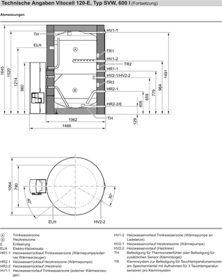

das von Viessmann empfohlene Hydraulikschema für deine Anlagenkonfiguration ist wie für meine https://schematics.viessmann-climatesolutions.com/?query=4805622.bzw. Darin findest du das Wegeventil W19 im Rücklauf vom Vitocell zur IDU.
Ich kann auf den Fotos die Rohrleitungen zwischen Puffer und IDU und zwischen Puffer und Divicon nicht nachvollziehen, bitte tue du das einmal:
Ganz oben knapp unter dem Deckel ist HV1-1 für das Überdruckventil und/oder den Entlüfter, das ist OK so. Dann kommt erst einmal nichts, und dann kommen von oben nach unter a) HV1-2 der WW-Zonenvorlauf von der IDU, b) HR1-1 der WW-Zonenrücklauf zum Wegeventil W19 und dann zum gemeinsamen Rücklauf IDU, c) mittig HV2-1 der Heizzonenvorlauf von der IDU und auf derselben Höhe abgewinkelt HV2-2 der Heizkreisvorlauf zur Divicon, d) HR2-1 der Heizzonenrücklauf zum Wegeventil W19 (und dann zur IDU) und e) HR2-2 der Heizkreisrücklauf von der Divicon.
Wenn die Verrohrung stimmt, dann muss das Wegeventil geprüft werden. Wird es angesteuert? Ist es richtig herum verbaut? Und dreht der Motor richtig herum, wird also im Heizladebetrieb der Heizzonenrücklauf und im WW-Ladebetrieb der WW-Zonenrücklauf auf den IDU-Heizkreis/Puffer-Rücklaufeingang aufgeschaltet?
Bei meiner Anlage musste nach der installation auch der Drehsinn dieses Mischermotors durch Umdrehen eines Steckers im Innneren des Gehäuses noch gewechselt werden.
