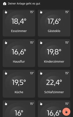

ich habe neue ViCare-Thermostate installiert und sie zunächst auf manuellen Betrieb eingestellt.
Die Temperaturen sind irgendwie allesamt unterschiedlich.
Ich habe überall als Wunschtemperaur 15 Grad Celsius eingestellt, jedoch „messen“ die Thermostate unterschiedlich, teilweise sogar über 22 Grad Celsius obwohl 15 eingestellt sind.
Nein, sie sind nicht in Nischen verbaut oder zugestellt.

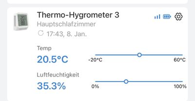

Separate Thermometer zeigen ebenfalls höhere Temperaturen an, als eingestellt ist.
Wie kann das sein?

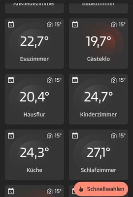

Jetzt wird es noch verrückter:
Der manuelle Modus wurde einfach beendet (nicht durch mich) und das Zeitprogramm aktiviert.
Meine Zieltemperatur dort ist ebenfalls 15 Grad Celsius.
Aber die Thermostate drehen durch und heizen
(siehe Bild).
Was soll ich jetzt machen?
Wie kann das überhaupt sein?
Brauch man ein technisches Studium für die Thermostate?

Nach meiner Logik, kann eine eingestellte Wunschtemperatur von 15 Grad nicht gemessen werden, wenn sie nicht vorhanden ist. Gemessen wird (abgesehen von Messungenauigkeiten) die im Bereich der Thermostate vorhandene Temperatur. D.h. auch dass ein "Thermo-Hygrometer 3" davon abweichende Werte ermittelt, ist erklärbar.
Mit irgendetwas scheinst Du ja zu heizen. Sonst wären die Messwerte nicht erklärbar.
Dass ein externes Thermometer einen anderen Wert messen kann verstehe ich schon, keine Sorge.
Das Problem, um es einmal zusammenzufassen, ist:
Die Thermostate habe ich auf 15 Grad Celsius eingestellt, sie öffnen jedoch die Ventile und heizen ordentlich, sodass besagte Thermostate selbst teils deutliche höhere Temperaturen erkennen. Dennoch wird weiter geheizt, auf teils über 25 Grad Celsius.
„Analoge“ Thermostate heizen doch auch nicht auf 25 Grad Celsius wenn ich sie nur auf Stufe eins stehen habe.
Da liegt das Problem, das verstehe ich nicht.
