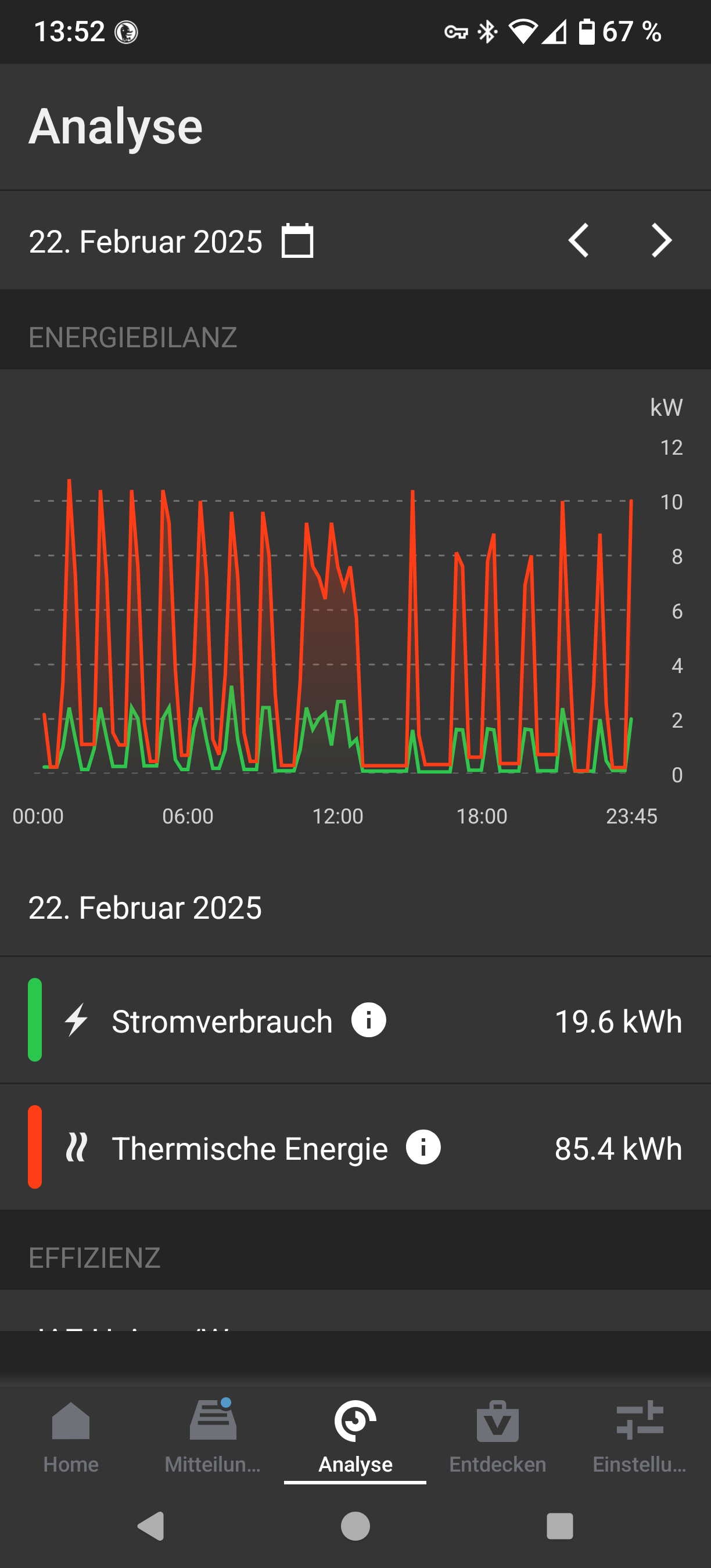

Bei mir wurde letztes Jahr eine Vitocal 250 A AWO-E-AC 251.A mit der Leistung von 19 KW verbaut (Dreifamilienhaus verwinkelt mäßig gedämmt). Die nachträglich von mir berechnete Heizlast ist 17,5 KW. Diese WP läuft trotz Modelierungsmöglichkeit nicht durch (siehe exemplarische Tageskurven). Der Grund kann die Nutzung von nur ca. 50% der Wohnfläche sein. Nun suche ich nach einer Lösung wie ich die Laufzeit verlängern und somit die Lebenszeit der WP erhöhen kann oder ist dieses Taktverhalten föllig normal?.

- Die Vergrößerung der Schalthysterese auf min. 10 K wäre meiner Meinung nach der einfachste Weg und ja damit wird die JAZ schlechter. Dies ist jedoch das geringere Übel für mich.

Gemäß Empfehlung soll bei meinem Gebäude eine Neigung von 1 oder. 1,1 gewählt werden. Dann sieht die Analyse zwar immer noch nicht so wie bei dir aus, aber 10-12 Takte waren die Folge weil die 1° Sprünge schlicht zu grob waren.
Die fehlerhafte SW tat ihren Teil zusätzlich dazu.
Letztendlich bin bei Neigung 0,4 und Niveau 10 bei eingestellter RT 21° (entspricht bei 0° AT 40° VL) angelangt  dazu Mitte Januar Softwareaktualisierung und die Takte sind deutlich weniger, bei <3° läuft sie durch.
