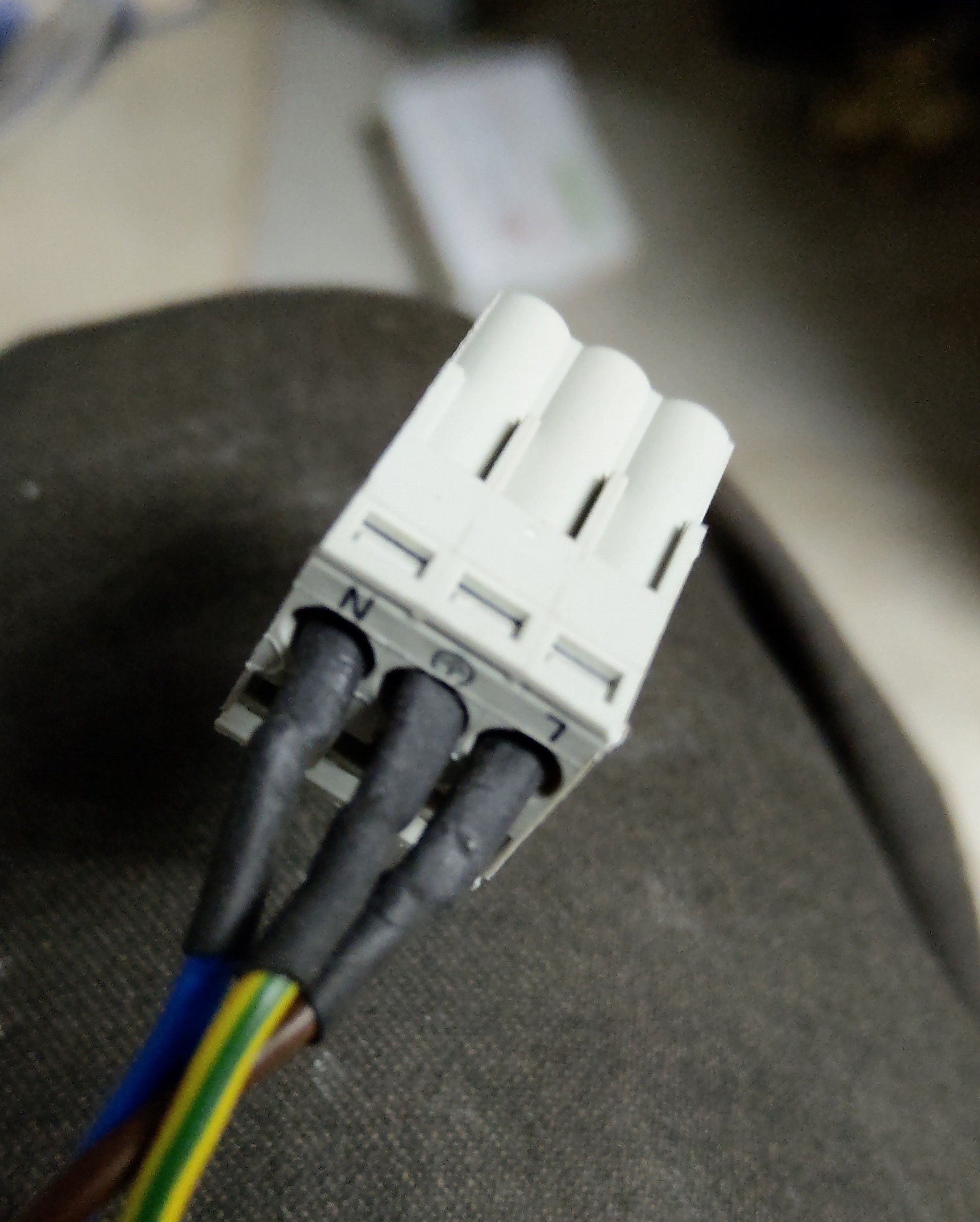

Aber die Wieland Anschlussklemmen zur Stromversorgung Inneneiheit sind völlig Panne.
Im Datenblatt steht einadrige und feindrähtige Leiter 0,14mm2 bis 2,5mm2.
Selbst massive Leiter mit 1,5mm2 lassen sich ohne spürbaren Widerstand rausziehen.
Hatte mir schon damit beholfen massive 1,5mm2 Leiter mit Schrumpfschlauch anzulöten.
Da am Ausgang des Steckers ein 3x0,75mm2 angeschlossen ist reicht das für die 50 cm bis zur Unterverteilung auch aus.
