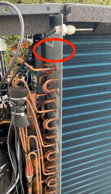

Hallo. Bei meiner WP Vitocal 250 A vereisen beim Verdampfer die oberen zwei Querstränge nicht. Die oberen ca 10cm bleiben frei !  Laut Viessmann ist das nicht schlimm solange kein Fehler ansteht !
Gibt es da eine Lösung bzw Erklärung.

Wenn du eine 08er oder kleiner hast, ist möglicherweise das obere Feld nicht an den Kältekreis angeschlossen. Wäre also normal. Im Zweifel mal die Seite rechts aufmachen und rein schauen.
Danke für die Rückmeldung.
Werde ich demnächst gleich kontrollieren.
Ich habe die 08 er WP.
Dann spricht vieles dafür.
